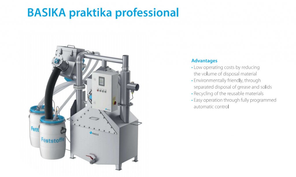

E cần làm cái bếp ở tầng hầm mà vấn đề thoát nước thải muốn tham khảo cụ nào đang sử dụng với ạ. Giải pháp dùng bể lọc mỡ và cho ra bể và dùng bơm chìm hút nước thải. Tuy nhiên thực tế sử dụng cái bể lọc mỡ vệ sinh có phức tạp không, mùi không, máy bơm có hay bị hỏng không ? Mong cụ nào đang dùng cho e câu trả lời với. E cảm ơn.
cụ có điều kiện mua con máy lọc mỡ BAKISA đáp ứng đủ cho cụ sài.
