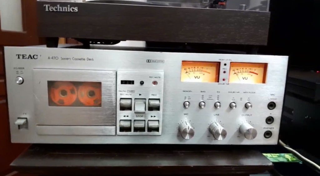

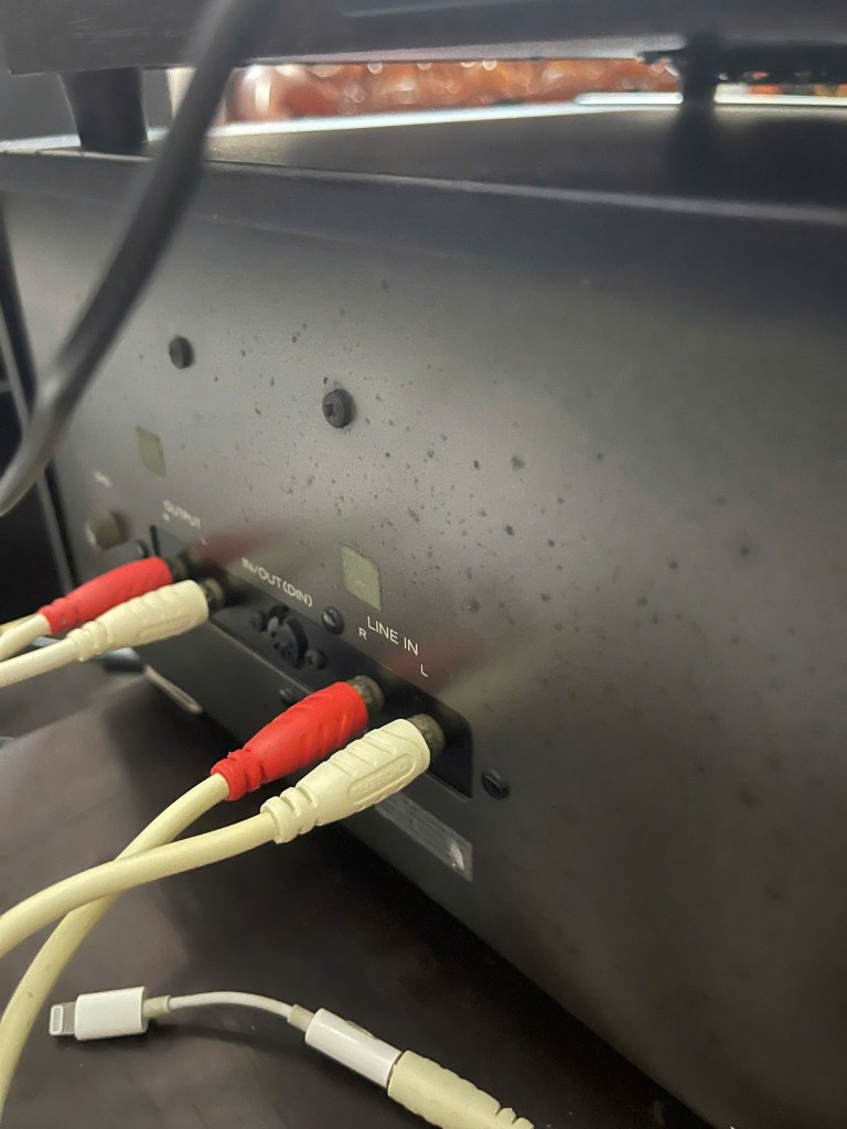

Em có đầu TEAC A470 phát rất tốt, tiếng hay. Nhưng chả hiểu sao em đã làm đủ cách mà không thu âm vào băng Cassette trắng được. Nguồn phát nhạc e lấy từ điện thoại bằng Jack 3.5 inch ra AV cắm vào cổng Line in như trong hình. Sau đó cho điện thoại phát nhạc và bấm đồng thời Rec + Play trên đầu Cassette. Khi hết nhạc tua lại nghe thử đoạn vừa thu thì không thấy tiếng gì cả. Trong quá trình thu âm, em chỉnh nút Line ở mức 8, đèn Vu đã nháy. Kết quả là không thu âm vào băng được. Xin hỏi các cụ nào biết em đã làm đúng quy trình mà thu không thành công là do nguyên nhân gì và chỉ e cách làm đúng với ạ. E xin cám ơn các cụ!

Lúc thu âm, bạn có đồng thời bật amply để kiểm tra tiếng ra loa không ?
Máy này là loại 2 đầu từ, phần phát và thu băng nằm trong 1, khả năng hỏng đầu từ là rất thấp. Lý do thu không vào băng có thể do đứt dây, hoặc lỗi mạch thu. Nếu khi thu vẫn chỉnh được level và balance, thì khả năng cao do dây dẫn từ mạch tới đầu từ.
Bạn cũng nên để MPX off, Dolby off, Bias normal, hoặc thay đổi các chế độ khác nhau, để loại trừ lỗi do các phần này.

Trong lúc thu âm vẫn tiếng vẫn ra loa, e vẫn chỉnh được Volume và balance. Các nút MPX, Dolby, Bias e đã thử chỉnh rồi vẫn không được cụ ạ. E cám ơn cụ!
