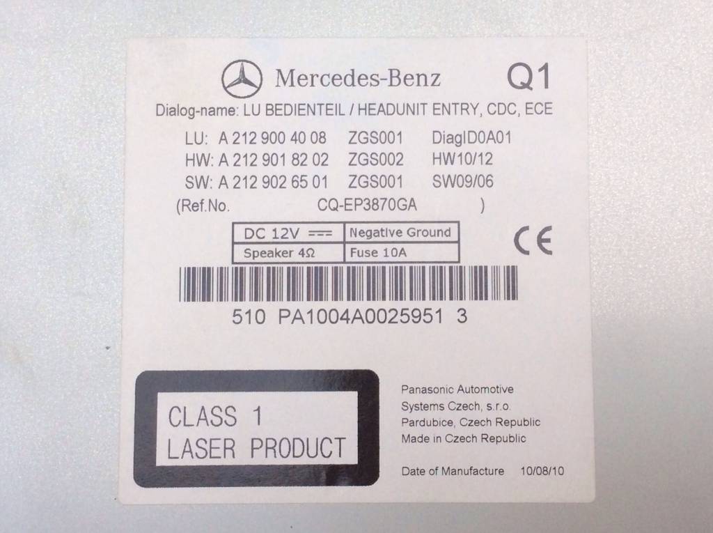

Cái em bảo hỏng là cái này ạ. Vào hãng nó bảo hỏng cái này ạ. Ông già mang ra thợ ( dưới quê ) thì nó bảo hỏng bộ điều khiển của cái này. Cụ nào vào tư vấn cho em với ạ
Chuẩn như em đoán, cái này gọi là Head Unit cụ ạ, bộ của cụ là CD, nếu cụ muốn thay luôn lên DVD thì ới em, em tháo bộ ở xe em đang dùng ra gắn cho cụ luôn. Còn nếu cụ muốn thay lại đúng CD thì cụ rao tìm mua ở trên này, chắc rẻ thôi vì nhiều cụ lên DVD thừa ra bộ CD toàn bỏ ko, nếu rao bán cũng chỉ mấy đồng thôi.

Nếu cụ chủ topic muốn tiết kiệm hơn thì gửi cái đầu hư vào SG em xử lý. 0907907145.... Tình trạng đầu HU này nhiều chiếc bị rồi, phải thay nguyên bộ hoặc kiếm thay board.
Cái thanh có 4 cái nút ở dưới tháo rời được, cụ phải giữ lại vì cho dù thay đầu khác thì cũng phải dùng lại thanh 4 nút đó.
Cho em hỏi là xe E class của cụ có option loa Harman hay không ? amply ?

Thường thì chẳng sửa được nếu máy đã bị lỗi IC trên board, chi phí thì tùy xem có kiếm được cái đầu cùng đời mà bị bệnh khác để thay đồ qua hay không ... E class bị chung một bệnh là mất nguồn => Đa phần là không sửa được mà phải thay đồ.
Các cụ nào định tự mua thì cũng phải lưu ý: đầu CD trên xe có amply nó khác với chiếc o có amply (phải hỏi rõ người bán), phải hỏi luôn đầu mới có cần vào hãng nhập KEY hay không ( vì có một số Mã loại nó cần phải nhập key trống trộm mới lắp vào được).

Cảm ơn Các Cụ đã nhiệt tâm chia sẻ với em.
Cụ [@pamasi;337371] em sửa đc rồi Cụ à. Em sửa tại Cụ Thanh Bình http://thanhbinhauto.com/Trung-tam-Kinh---Guong---Den-oto-371A-Tran-Khat-Chan-3001.htm
Nói chung là cũng nhận được nhiều ý kiến không hài lòng về chỗ này. Nhưng Cá nhân em thấy rất ok ạ.
Nhận lúc 11h trưa. Em bảo kiểm tra nhanh nhất có thể vì hôm sau em đi công tác. Và 1h pm thì bên Cụ Thanh Bình alo bảo em qua lắp và chi phí là 4Củ. Cũng hợp lý theo em nghĩ.

Nếu chỉ sửa trực tiếp ko phải thay linh kiện từ đầu khác qua thì giá này chát cụ ạ. Nhưng thôi đc việc của mình thấy hài lòng là tốt rồi. Chúc mừng cụ
