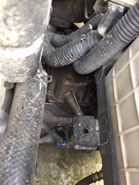

Phía trên hộp số xe em cứ bị ẩm ướt (như kiểu chảy dầu) thế này là sao các cụ?, vào hãng check thì họ bảo là không sao, chỉ là do hơi dầu từ bộ phận thông hơi hộp số tạo nên ẩm như vậy. Em không am hiểu lắm nhưng không thấy thuyết phục với cách giải thích như vậy. Cụ nào có kinh nghiệm chẩn đoán cho em với . Xe em Aveo 2015, số sàn. Em cảm ơn

cụ kiểm tra kỹ lại đi nhìn xem chảy dầu ở đâu mà sử lý kịp thời ko lại to tiền

Nếu hơi dầu phải có ống dẫn chứ ai mà tke để nó phun ướt thế kia. Chắc lâu ngày hỏng phốt dẫn động tới hộp số nên ướt đẫm thế kia. Cụ cho k.tra kỹ lại xem, kiểm tra luôn mức dầu chứ thiếu dầu lâu ngày ... to tiền đấy ợ

Xe em mới đi được 1,5 vạn và vẫn đang trong thời gian bảo hành. Vào hãng mà nó trả lời thế thì em cũng ko biết thế nào nữa

Thế thì cụ yêu cầu k.tra ngay, ko hết bảo hành nó báo hỏng thì ... tốn tiền cụ thôi. Nó trả lời thế thì cụ chụp ảnh và gởi cho hãng yêu cầu giải quyết. Bởi vì chẳng có tke nào để dầu phun ra ướt thế kia.
1. Có thể có ống dẫn nhưng bị tụt hoặc nứt ... cụ cho k.tra rồi sửa lại
2. Hỏng phốt dẫn đến chảy dầu
3. Hỏng gioăng mặt bích lắp ko kín 2 mặt với nhau.
4. Chưa phán đoán đc
Các lỗi này đều là lỗi kỹ thuật của nhà sx, bác có quyền yêu cầu k.tra và khắc phục theo đúng dkien bảo hành. Vì nếu ko khắc phục tụt dầu hỏng hộp số thì sao.

cụ nên nhanh chóng vào hãng cho kiểm tra lại vì xe còn bảo hành, cụ mang vào đúng trung tâm mua cho nó kiểm tra nếu nó bảo không sao, cụ lại tiếp tục mang vào 1 trung tâm khác của hãng vì xe còn bảo hành ko nên sửa ở ngoài vì nếu có vấn đề gì sau bảo hành rất khó .
Nguyên nhân à hãng đưa ra không thuyết phục, vì nếu hơi thì chỉ ẩm nhẹ , nhìn quả ảnh thấy em nó bị ướt rât nhiều, cụ nên cho đi sớ kẻo hết bảo hành lại khổ ạ !
chúc cụ sớm giải quyết .
