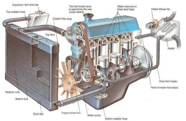

Cấu tạo của hệ thống làm mát trên xe ô tô
Bạn đừng bao giờ thơ ơ với nước làm mát động cơ xe ô tô. Khi xe ô tô bị rò rỉ nước làm mát sẽ khiến động cơ dễ bị quá nhiệt. Nhiệt độ làm việc của động cơ thường ở vào khoảng 90°C. Lúc này, áp lực nước trong hệ thống làm mát cao nên nước bị đẩy ra ngoài thông qua những chỗ rò rỉ gây ra thiếu hụt nước. Nếu việc rò rỉ này không được phát hiện và khắc phục kịp thời thì lượng nước làm mát sẽ dần cạn và xe ô tô của bạn có thể gặp những sự cố nặng.

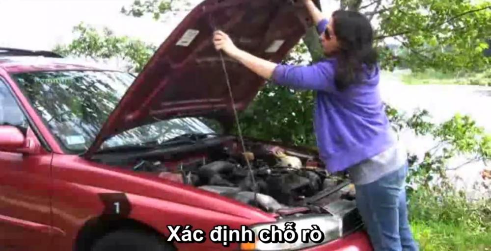

Sau khi xác định vị trí rò rỉ trên đường dẫn nước làm mát, bạn hãy để động cơ nguội hẳn

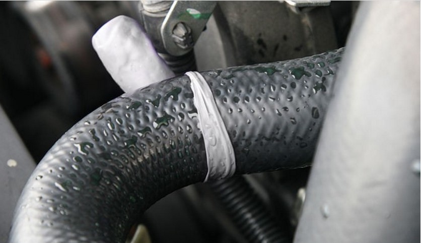

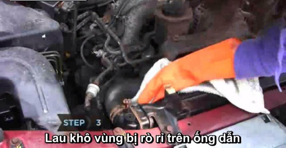

Đầu tiên, bạn hãy sử dụng bao tay và kính bảo hộ mở nắp capo, tiến hành kiểm tra hệ thống làm mát và tìm kiếm vị trí rò rỉ. Sau khi tìm được vị trí rò rỉ thì bạn hãy để khoảng 15 phút cho động cơ nguộn. Bạn cần đặc biệt lưu ý là không nên mở nắp bình nước lúc này vì nước nóng có thể sẽ bắn ra ngoài và khiến bạn bị phỏng. Khi động cơ đã nguội hẳn, bạn hãy sử dụng rẻ để lau khô đoạn ống bị rò rỉ và "vá" tạm chỗ bị rò bằng băng dính.
Lau khô đoạn ống bị rò rỉ và cuốn băng dính

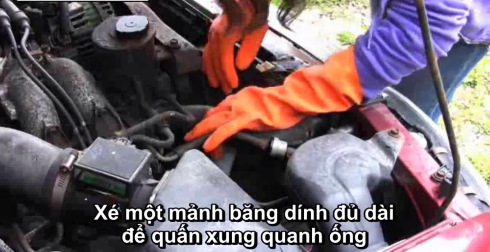

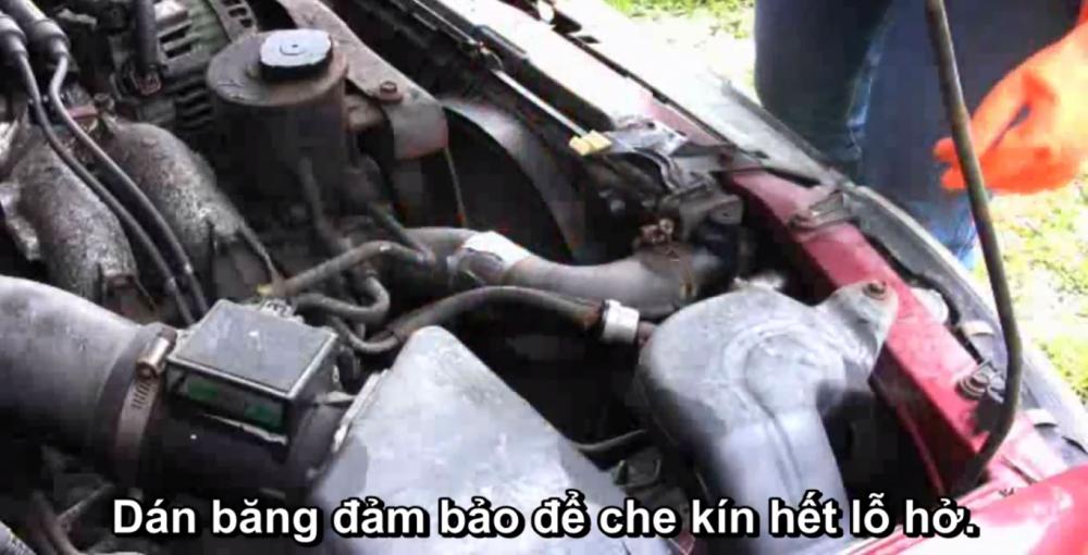

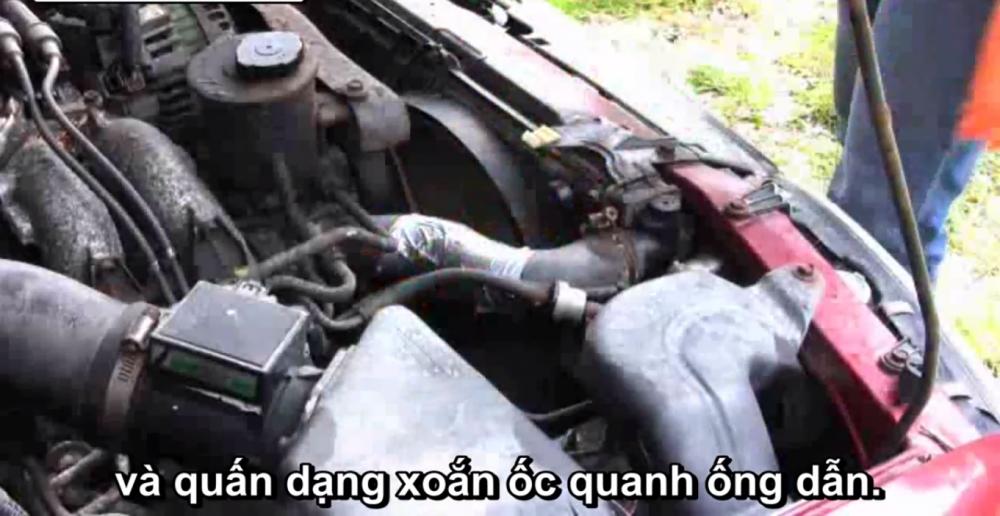

Để "vá" chắc chắn chỗ bị rò rỉ, trước tiên, bạn hãy cắt một đoạn băng dính đủ dài để quấn xung quanh ống sao cho che kín được chỗ hở. Tiếp đó, bạn hãy dùng hai đoạn băng dính mới, dài gấp đôi và cuốn chặt vào hai đầu đoạn băng dính lúc đầu theo kiểu xoắn ốc để làm chặt "miếng vá".
Các bước khắc phục đường ống dẫn nước làm mát bị rò rỉ
Sau khi thực hiện các bước trên, bạn hãy tiến hành kiểm tra lượng nước làm mát và châm thêm cho đủ rồi chạy đến garage gần nhất để thay đoạn ống mới.
