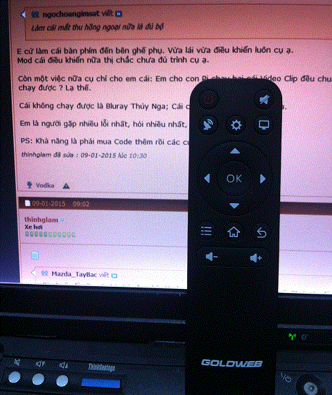

Em vừa lái vừa xem clip hay nghe nhạc nên mấy món của cụ đều không tiện. Ngay cả cái remote DYI này của em hơi bị gọn gàng và tiện (em đã set lại hết các button cho chuyên dụng MultiMedia, cả bấm phát shutdown RB+ ngay) mà vẫn không ưng, chế con chuột xoay cho vụ Media Controller là ngon nhất

Em vừa lái vừa xem clip hay nghe nhạc nên mấy món của cụ đều không tiện. Ngay cả cái remote DYI này của em hơi bị gọn gàng và tiện (em đã set lại hết các button cho chuyên dụng MultiMedia, cả bấm phát shutdown RB+ ngay) mà vẫn không ưng, chế con chuột xoay cho vụ Media Controller là ngon nhất.
Cụ xem div được cái remote như thế này cho đầu DuneHD không ạ?
Em không chắc lắm vì chưa vọc vào đầu Dune bao giờ - nhưng em nghĩ là khó.

Nhà cháu có cái khiển GOLOWEB giống cụ, lấy luôn cái file config của cụ chắc cũng được phải không? cái mắt thu Ir nó khác nhau thì có sử dụng chung file config đc ko cụ? cháu cũng kém về khoản dạy cho con Pi học điều khiển nên xin cụ cái file cụ đã làm cho con Pi nhà cụ. Nếu đc xin cụ gửi qua : tungvv@gmail.com.
Cám ơn cụ nhiều.

Nhà cháu có cái khiển GOLOWEB giống cụ, lấy luôn cái file config của cụ chắc cũng được phải không? cái mắt thu Ir nó khác nhau thì có sử dụng chung file config đc ko cụ? cháu cũng kém về khoản dạy cho con Pi học điều khiển nên xin cụ cái file cụ đã làm cho con Pi nhà cụ. Nếu đc xin cụ gửi qua : tungvvundefined
Cám ơn cụ nhiều.[/QUOTE]
File học chỉ cần giống điều khiển là đc, mắt thu ko ảnh hưởng gì đến file này.
