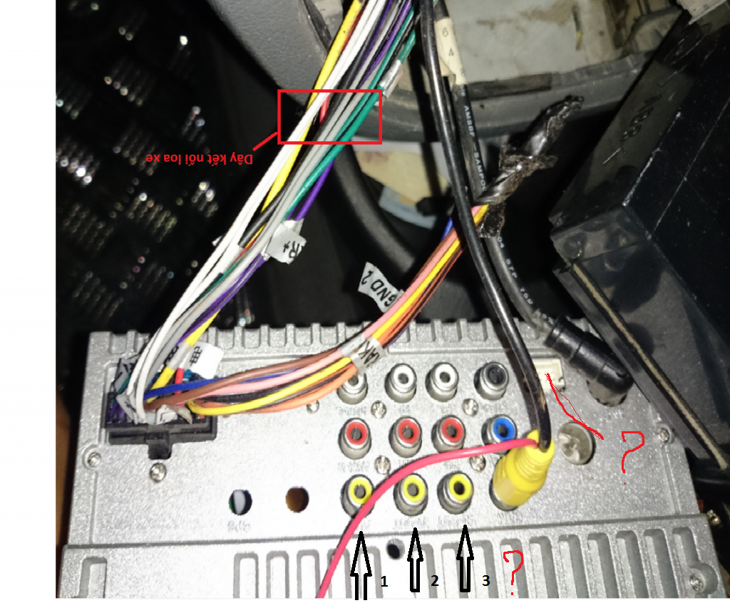

Để cắm ra âm ly & sub cho dễ và tiện cụ. Hay cụ có giải pháp nào hay hơn thì chỉ giáo em ạ?
1- là gì; 2- là gì; 3 - là gì
Sau DVD của cụ có một đống giắc hoa sen , cụ có thể mô tả từng giắc đó là gì không? ảnh của cụ mờ quá ko đọc được cái chữ nó khắc trên vỏ.
(1) Nếu có đường Audio Out thì việc cụ mua cái SNI35 kia là cách cụ đốt tiền nhanh nhất.
(2) Ko có đường Audio ra mà chỉ là cần lắp Sub thì cũng là cách đôt tiền khi mua cái cục đó.
(3) Còn nếu ko có đường audio ra mà cần nối vào âm ly ngoài thì còn tạm chấp nhận, nhưng cũng không cần thiết tí nào với xe tầm bình dân. Nhưng mua rồi thì dùng thôi
Với mục (2) và (3) thì đơn giản như cái ảnh này là đủ rồi:
Cụ cứ cắm con Pi vào đường Video in, Audio in của cái DVD đó đã xem âm thanh có khá hơn ko rồi hãy tính tiếp. Cái đám giắc hoa sen kia thế nào chả có đường vào hình và tiếng cũng như đường ra để đấu SUB. Bơm SUB cho trống đánh rung kính đã xem hay ko tính tiếp :)\
Ngoài ra cái đám dấy bị cắt cụt và bó một bó băng dính đen đó, trên mỗi dây đều có một cái mác trắng ghi tên. Cụ kê từng tên lên đây cháu xem có cái gì chế hay cho cụ ko

(1) : là AV in - AUX L/R mà em đang cắm Pi vào ạ.
(2), (3): AV & Audio out.
Cái jack màu trắng bên dưới là cho IPOD port.
Em biết cách cắm Sub từ DVD ra cụ ạ. Nhưng âm thanh của xe hiện tại nhỏ quá, có lẽ do công suất DVD. Đó là lý do em muốn qua âm ly trước, kể cả sub.
Để em xem lại cái đống dây đó rồi bc cụ.
Âm thanh của xe nhỏ ngay cả khi cụ nghe DVD trên xe với âm lượng lớn nhất vẫn nhỏ ấy ạ? Còn chỉ nhỏ do pi lại khác.
Cụ có đường AV OUT đó, từ đường đấy cụ nối ra âm li ngoài rồi từ âm ly nối ra loa. Có cả thảy 4 cái loa trên xe . Đầu dây về hết chỗ cái ảnh rồi, cụ cắt nó ra mà nối vào âm ly ngoài. Có như vậy rồi ko cần mua cái cục SNI35 đâu. Nếu cụ biết làm thì tháo hẳn cái vỏ DVD ra để cấy thêm âm ly vào trong đó cho gọn. Cụ dòng dây điện trong nhà ra rồi đem bộ loa vi tính lên xe cắm vào cái đường AV OUT ấy xem có loa sub tiếng chất hơn ko.

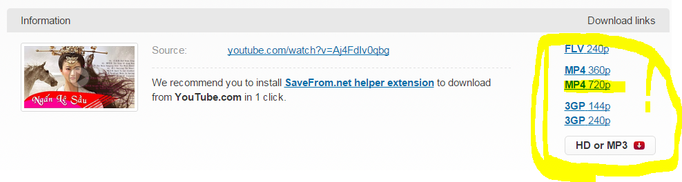

Hướng dẫn tải nhạc và phim từ youtube về máy để copy lên xem trên ô tô với Rasspberyy Pi
Từ thanh địa chỉ của trình duyệt đang xem file video nào đó trên youtube ví dụ
http://www.youtube.com/watch?v=Aj4FdIv0qbg
Các cụ đổi cái địa chỉ phần http://www. hoặc www. thành ss rồi bấm enter một phát nó dẫn ngay ra các link tải về của file đó
http://www.youtube.com/watch?v=Aj4FdIv0qbg ->> ssyoutube.com/watch?v=Aj4FdIv0qbg
Như vậy copy đầy nên ổ mà mang lên xe nghe cho tiện
