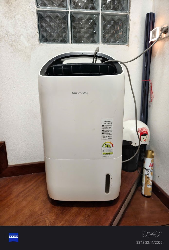

15. Một số ảnh máy e đã từng dùng và đang dùng
Còn khá khá loại e đã dùng nữa nhưng hiện tại nhà e còn daikin 4in1, 2 con elec và 1 con coway, 1 con hút tàu. Thấy cũng đủ
Em chân voi huyền thoại đời mới giờ dùng không sướng, để cạnh con elec mới thấy chạy kêu như máy cày, nói chung là chân voi bị đẩy giá quá mức so với thực tế.
KOSmen mà của Đức thì đến ạ cụ luôn, chắc mĩ Đức Hà Tây
