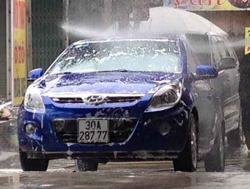

Em dự định bán em i20 2010 biển Hà Nội. Cụ nào thạo định giá giúp em đăng khoảng bao nhiêu là vừa.
P/S tình trạng xe em đang chạy rất ok, các chức năng hoạt động không bị vấn đề gì.
3 tăm có gặp được cụ không ạ.
Mà xe màu gì đấy ah
