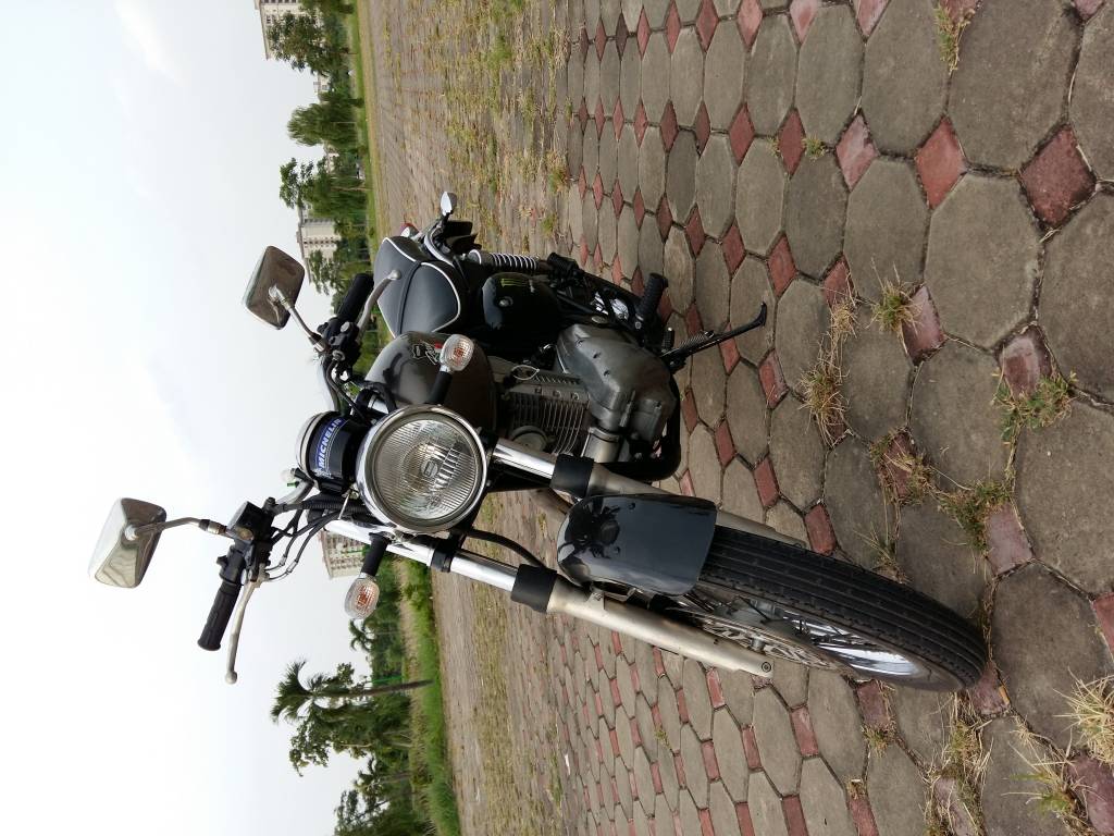

chưa nhìn kĩ nhưng xe cụ bị lai đôi xi nhanh, màu sơn thì k phải sơn zin, tem zin,,,,

Ngọt đấy cụ ạ, pô em này ko zin, nhưng ko sao cụ ạ, em cũng thay pô zin bằng pô khác cho nó trầm, tiếng zin em ko khoái lắm

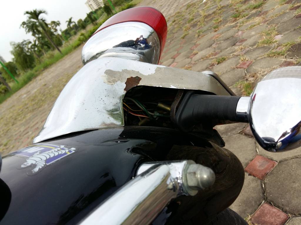

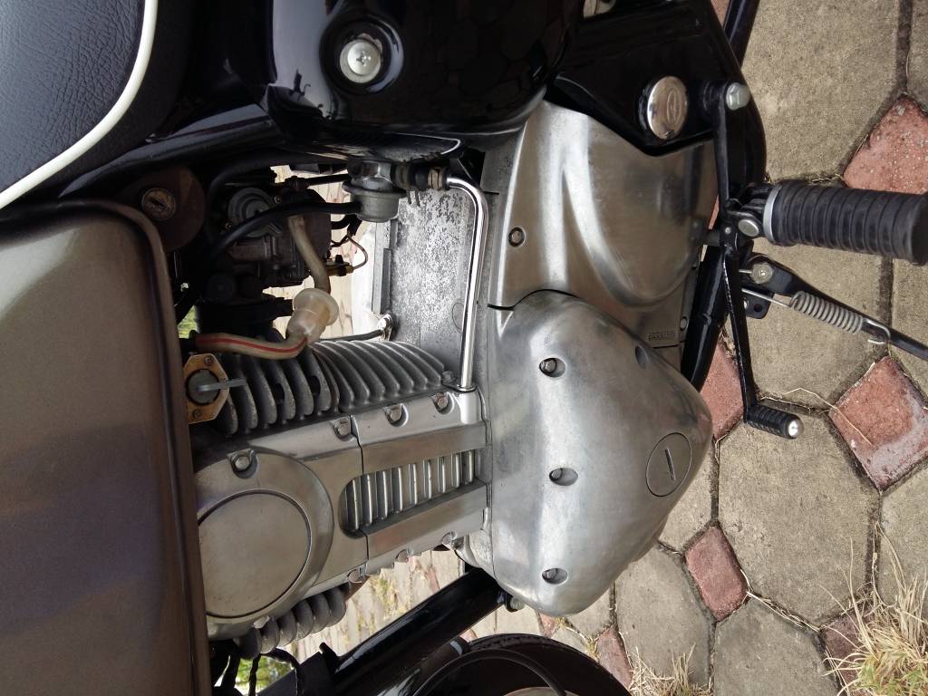

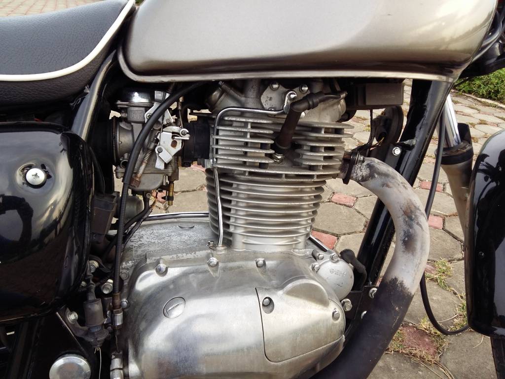

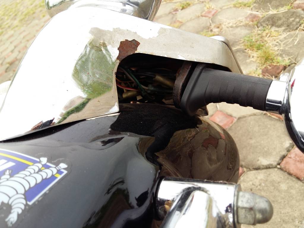

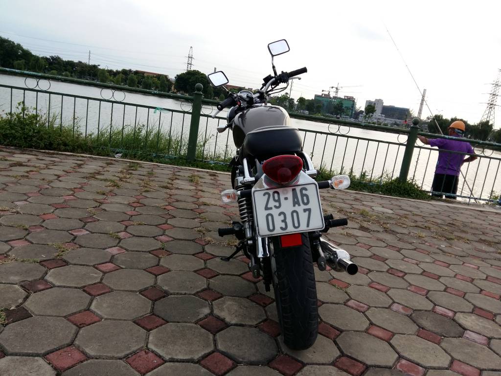

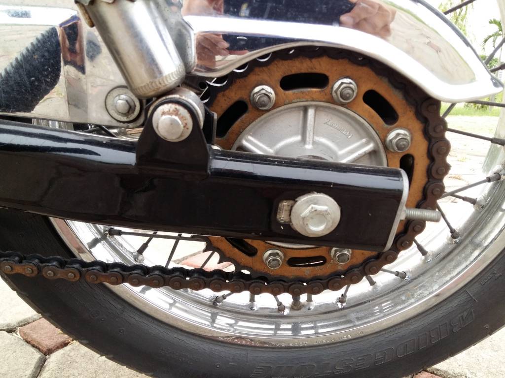

Em xin tiếp tục các hình ảnh của cô vợ bé nhà em.
Có mấy điểm nhờ các Cụ chỉ giúp.
1. Không có đồng hồ báo xăng?
2. Máy rất nóng, chạy đc 1km thôi đã không dám để chân gần máy.
3. Vết cứa trên lốp sau như vậy có phải thay lốp mới không? Nếu có thì thay ở đâu?
4. Khi đang nổ máy có về được "mo" không? Lúc em về đc lúc ko.
5. Xe phải chạy một đoạn khoảng 3-4km thì mới trơn chu, lúc đầu bị giật.
Và Cụ nào chỉ giúp em địa chỉ tin cậy để bảo dưỡng với nhé.
Cám ơn các CỤ nhiều

Sao em không thấy ảnh nhỉ :)
Còn mấy câu hỏi của cụ em trả lời theo hiểu biết của em thôi nhé:
1. Không có (không biết đời mới gần đây có chưa). Tuy nhiên khoá xăng có 3 nấc: Khoá - Mở - Dự trữ. Bình thường thì cụ nên để ở nấc Mở, khi nào hết thì có thể chuyển sang Dự trữ (còn 1 - 2 lít gì đó) để chạy đến cây xăng. Hoặc cách khác là căn mức tiêu thụ xăng bằng đồng hồ đo km để có kế hoạch đổ xăng phù hợp.
2. Xe làm mát bằng gió, nên máy khá nóng. Tuy nhiên không đến mức chạy 1km mà không thể để chân gần máy, cụ xem lại cách đi xe (thường xuyên đi chậm, số thấp... sẽ làm nóng máy), hoặc dầu máy...
3. Không có ảnh nên em không thấy vết cứa trên lốp :)
4. Đang nổ máy (dừng xe) thì tất nhiên về mo được, còn đang chạy (bóp côn) thì em không chắc có về được không :)
5. Vụ này thì có thể do côn, cụ kiểm tra lại xem sao
6. Em cũng đang tìm chỗ tin cậy để gửi gắm bảo dưỡng em Estrella của em đây :D

Cái cổ bô trông ghê quá, mà hình như cũng không phải bô zin.
Còn cái lốp sau của cụ cũng có vẻ mòn và rạn nhiều, để an toàn thì nên thay. Cụ xem lại thông số trên lốp rồi ra Chợ Trời hoặc Ngõ Huế hỏi xem.
Xe cụ có cái catalyzer (chuyển đổi lý khí thải) nên em đoán đời từ 2000 đổ về sau, xe em đời 94 thì không có :)
PiggyBoy
OF-58367
5/3/10
588
447,501 Mã lực
Em quên, xe này một máy, bô (zin) nổ cũng khá nhỏ, dáng thì hiền lành nên cụ cứ mạnh dạn gương lược mũ mão đầy đủ mà ra đường, không nên vì chưa có A2 mà hoãn cái sự sung sướng lại :)

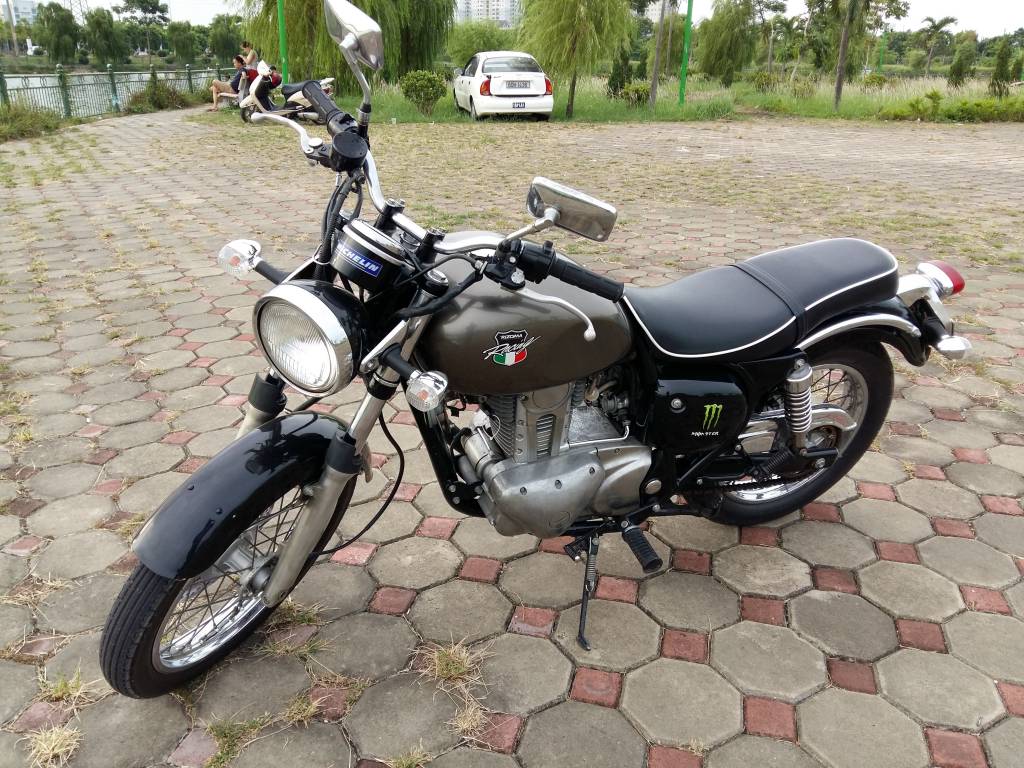

Ảnh nóng hổi vừa chụp lúc nãy trên đường về xong
Xe em lấy năm ngoái, về thay cái xích oring rồi đổ xăng thay dầu là đi thôi. Tháng trước mới thay bộ xi nhan, hình như ko phải zin nhưng trông cũng giống giống nên lắp tạm.
Còn lại tất cả nguyên zin ... như của chủ cũ :D
Xe đi êm ái nhẹ nhàng, mỗi ngày chạy nhẹ nhàng 30km không nóng máy, ko phải nhâc chân tránh :))
Tiện có bác trên vừa hỏi đồng hồ xăng - xe em đổ xăng xong toàn vặn đồng hồ về mo xong khi nào khoảng 250km thì đổ tiếp
Còi đèn xi nhan đầy đủ bấm là sáng đề là nổ
UPDATE: giấy 150 xịn trùng số khung số máy đẹp nhé các bác
Rất tiếc khi cho em ra đi vì lý do cá nhân, để lại cho ae yêu thích.
Giá rổ inbox hoặc 012.66.11.88.99
Xem xe buổi tối ở Times city.

1: cụ để khóa xăng ở nấc tự hút, khi nào hết xăng thì gạt sang nấc dự trữ, còn 2l, đi được 30km nữa.
2: sao nóng đến mức ấy nhỉ, cái này cụ phải mang ra thợ rồi
3: thay lốp thôi ạ, em múc 1 đôi tuyệt đẹp, anh Đức hôm nào caffe, chim ưng thì em chỉ chỗ cho.
4: về more tốt ạ
5: anh đến thợ sờ mó lại ngay trước khi quá muộn, hihi. qua a Bình, số 3 Hàng Muối, Estrella thì đơn giản thôi.
