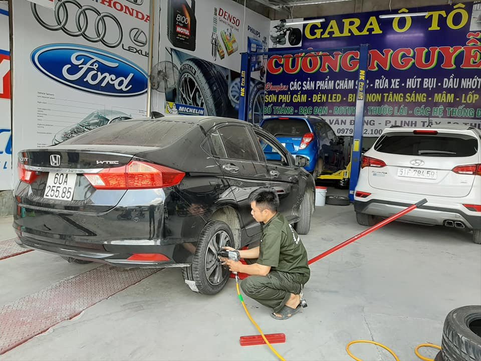

- Mình bên gara ô tô Cường Nguyễn số 1334 Phạm Văn Đồng, phường Linh Tây, quận Thủ Đức. Mình chuyên về thân gầm, mâm, động cơ, điện, vỏ xe, dầu nhớt, đèn led, đèn bi xenon, rửa xe chăm sóc xe...Hôm nay mình xin phép chia sẻ đôi điều vấn đề kéo phanh tay không ăn, phanh bị bó nhưng phanh lại không ăn
- Có nhiều nguyên nhân dẫn đến các bệnh trên: dầu thủy lực bị thiếu, bị bẩn, má phanh mòn, đĩa mòn...tuy nhiên trong bài viết này mình đề cập đến vấn đề là do pít tông phanh hay còn gọi là heo thắng bị chết
- Pít tông thắng là bộ phận đặc biệt quan trọng trong hệ thống phanh, nó có tác dụng là đẩy má phanh ma sát với đĩa hoạc chuông phanh ( chuông phanh trong cấu trúc phanh đùm ) và khi pít tông thu lại nghĩa là trả lại phanh. Pít tông thắng là chuyển động tịnh tiến, khi đạp phanh thì pít tông nở ra, khi nhả bàn đạp phanh thì pít tông co về
- Pít tông phanh sẽ bị hư sau 1 thời gian sử dụng do bụi bẩn làm xước pit tông và sẽ làm vô hiệu hóa chuyển động tịnh tiến làm cho phanh không ăn, kéo phanh tay không hiệu quả. Hoạc phanh bị bó khi pít tông không thu về được.
- Mọi chi tiết mình đã ghi lại trong video, mời các bạn cùng theo dõi, xin cảm ơn
