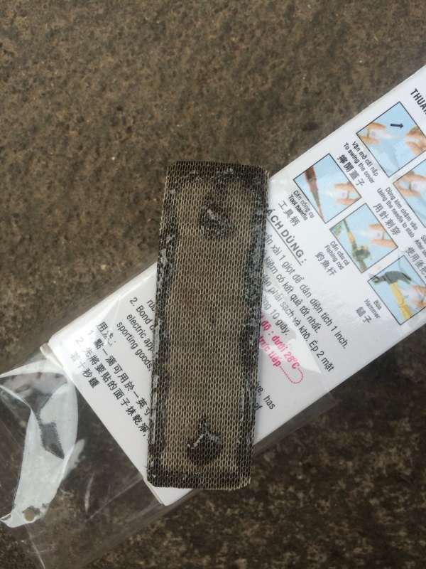

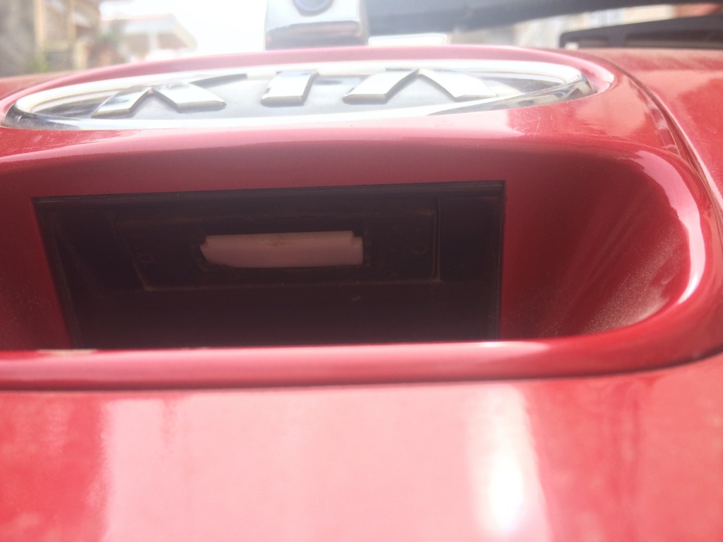

Xe morning của mình bị rách cái cao su nút mở cốp, cái này hình như khác nhiều ae bị, hm nay rảnh m xử lý đơn giản như sau:
- Chuẩn bị 1 miếng da simili, kéo, keo 502.
- Đầu tiên đo phần nút bấm mở cốp rồi cắt miếng da simili vừa bằng phần đó
- Sau đó bôi keo 502 vòng quanh miếng da simili, chú ý ko bôi vào giữa vì chỗ đó là phần nút bấm.
- Dán vào là xong, thoải mái ko sợ nước vào, ko cần phải mang đi bọc da hay dán băng dính lên như 1 số bác làm.

Thì bọc da hết 50k cho kụ nào lười làm và ko khéo tay. Em là ng lười làm nên mạng ra ngoài bọc. Họ cũng làm như kụ làm thôi,hi

Cụ cho em xin kích thước miếng da để em cắt

Cụ bôi keo con chó có khi hay hơn keo 502. 502 no làm cứng phần da dính keo.

Xe em cũng bị mà chưa kiếm được miếng da nào để thi công, có khi đợi hôm nào vợ ko có nhà rạch cái ghế ở nhà lấy 1 miếng vậy :D
Tiện hỏi các cụ nên dùng loại da nào chịu đc nước nhỉ ? mua lẻ ở đâu có. thanks

Miếng da kia cụ phải bọc hết lên phía trên nhé, thế nó mới kín nước. Em làm ở chỗ kụ trên diễn đàn 50k, nhưng bọc lại kín luôn.
