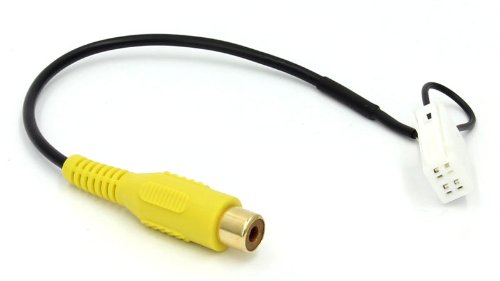

em tháo cái DVD rin của xe kia k3 để gắn Jack video camera lùi vào . Nhưng đầu DVD ko có chỗ để cắm dây video vào. Mấy anh chị giúp em với.
còn cái jack em muốn cắm vào đầu dvd của xe là cái jack màu vàng
Mong anh chị giúp em cách gắn hay thay cái gì để gắn video camera lùi vào dvd đó. Xin chân thành cảm ơn

cụ xem ở mít đầu có cái nhãn sơ đồ đấu dây nào ko (nếu có thì tìm vị trí của Video In, đấu trực tiếp vào), còn ko có thì cụ đem ra chỗ cụ Long Thịnh hoặc Hùng Đài, nhờ các cụ ấy đấu cho

Điện thoại cho hãng chắc rắc rối lắm , em nghĩ chắc có 1 bộ dây để gắn vô đầu dvd rồi có lỗ để gắn dây video màu vàng vô. Ai biết giúp em cái . em cám ơn.

nó bớt của cụ soóc dây rồi e nghĩ lần một lát là ra thôi cũng ko khó đâu cụ...

Về nguyên tắc là đấu được hết cụ ạ, muốn không cắt dây thì tháo luôn màn hình ra, tìm cái dây tín hiệu ngay trên mạch. Cái này thợ điện tử mò nhanh lắm, sau đó thì hàn luôn cái đầu hoa sen vào, cụ tha hồ mà cắm!

cụ kiếm cái cáp chuyển như bên dưới, hoặc dò rồi tự chế, có thể dò thủ công bằng cách thử lần lượt cho đến khi lên hình vì tín hiệu video chỉ cân 2 chân thôi nên thử 1 lúc là ra.
