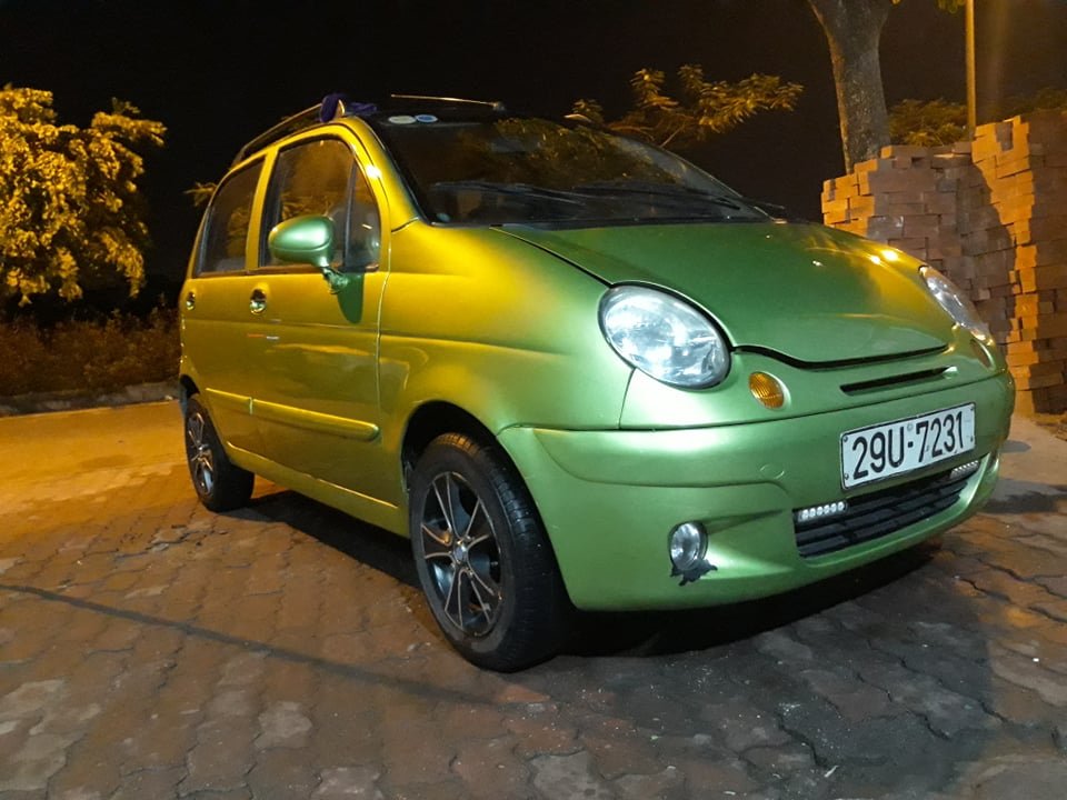

Ca này của em khó đẻ quá ạ mong các cao nhân chỉ giáo, nhà em trong ngõ nhỏ rộng khoảng 2m. Nhà trong ngõ nhưng em yêu xe quá nên múc tạm con Matiz gọi là chạy thay xe máy, cũng sắp đông rồi mưa phùn gió bấc đưa vợ đưa con cho đỡ khổ.
Ngõ nhà em rộng khoảng 2m, kích thước xe dài = 3,5m, rộng = 1,5m. Em mới mở rộng cái cổng khoảng 3,3m. Cổng thụt vào trong tường 1 chút.
Theo các cụ thông số như vậy liệu em có đánh lái nổi cái xe vào cổng không ạ.
Mong các cụ tư vấn ạ.

Không vào được đâu, đừng có cố mà khổ. :D
Hình như trên này trước có Cụ post bài, làm ray kéo xe vào nhà trông cũng ổn đó.

Không nhé

Ngõ 2m đi cũng khó nói gì ra vào

Cụ cứ để cái chỗ hiện đang dỗ là được rồi, làm thêm cái bạt che nữa.

Chả nói đâu !!!
Vẫn lọt mà, mỗi bên còn 25cm kìa

Nếu ngõ chạy thẳng vào cổng thì đc, còn phải cua thì ngõ rộng 2 m thì cổng phải 5m

Vào được, nhưng cũng vất

Lùi thì vào được với điều kiện cổng ở bên phía trái theo hướng lùi. Lúc lùi thì gương bên lái phải sát tường, khi mép trước của trụ cổng bằng với vô lăng thì mới đánh lái. Tùy thuộc độ cứng tay lái của Cụ.

Ngõ 2m không vào được.
Nếu đoạn ngõ ngắn mà vẫn quyết tâm vào thì chỉ có phương án kéo ngang vào nhà (ray, xe kéo ngang hoặc cơ chế tương tự). Chiều rộng nhà phải lớn hơn chiều dài xe.

Đa tạ cc, mai em mới lấy xe về và thử, cứ tưởng xe bé tý hóa ra cũng đau đầu phết ạ.

Vào ngon cụ ạ.

Hỏi ông nào biết AutoCAD, vẽ cho cái bán kính quay xe. Mất tiền đi thuê vẽ đi.
