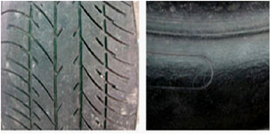

Khi lốp của bạn bị mòn.
Cảnh báo mòn lốp là các gờ nổi nhỏ tại đáy của các rãnh của gai lốp.
Cách nhận biết độ mòn của lốp qua thương hiệu Michelin
Nếu bề mặt cao su nằm trong phạm vi này, lốp gần như đã đạt được giới hạn an toàn là 1,6 mm, hoặc thậm chí có thể thấp hơn! Sử dụng lốp mòn có tăng khả năng làm hỏng lốp và trong điều kiện đường ướt có thể làm cho lốp bất ngờ mất khả năng bám đường. Ở hầu hết các quốc gia trên thế giới, hoàn toàn bất hợp pháp khi lái xe có độ dày lốp nhỏ hơn 1,6 mm.
