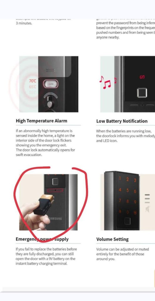

Tất cả các khóa này có biện pháp mở thông thường khi bị hết pin hay gì không cc ơi? VD như khóa ô tô khi hết điện vẫn mở bằng chìa được ý.
Các loại khoá này khi hết pin thì có thể cắm sạc sự phòng (có cổng cắm) hoặc sạc nhanh bằng cục pin 12v. Khoá nhà e là loại này.
Năm trc e bị 1 lần hết pin ko mở đc cửa. Gọi thợ nó bảo đến mở là 600k. E tiếc tiền nên hỏi trong grp bạn bè, các bạn hướng dẫn mua cục pin 12v về dí vào 2 cực sạc trên mặt khoá, 30 giây sau khoá lại mở đc và e thay pin dùng bình thường. Thế mà bọn thợ khoá mất nết nó chém 600k.
Thế à mợ? Thế phải dự trữ sẵn cục pin 12V (để trên ô tô chẳng hạn).
Công nhận em cũng ghét đội chặt chém kia, quá đi ăn cướp.
Khoá gần hết pin sẽ phát tín hiệu nhắc để mình thay pin. E dùng hơn 5 năm mới dính 1 lần hết pin do e đi nc ngoài ko để ý. Còn các lần khác thấy kêu tít tít là e thay pin liền. E nghĩ ko cần dự phòng kỹ quá đâu cụ.
Có khoá cơ sơ cua mà mợ ơi, ngoài ra khi sắp hết pin nó cảnh báo trên app, khi còn pin thì có thể mở bằng: vân tay, thẻ quẹt, mật khẩu, mở từ xa bằng app điện thoại. Xoá nạp vân tay, cài đặt giờ mở trên app điện thoại hết.
Tôi bị với cái két.
Phí mở cũng 600K.
Bài học: Tôi ghi lại date trên két, cứ 12 tháng là thay 4 viên pin con thỏ, mặc dù nó vẫn thể hiện đầy 4 vạch.
Có 8K/12 tháng.
