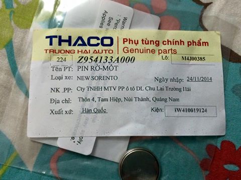

Bác ra KIA nào đó, nói họ thay pin điều khiển mới 35k/viên là hết luôn nhé.

Cảm ơn bác Chày nhiều ạ, mai ngày kia em về quê lấy cái chìa còn lại test như chú Tú bảo xem thế nào, nếu ko thì sẽ phải ra KIA thay pin như bác bảo ạ. E vodka bác nhưng máy ló bẩu là em chú ý đến bác nhiều he he (b)
