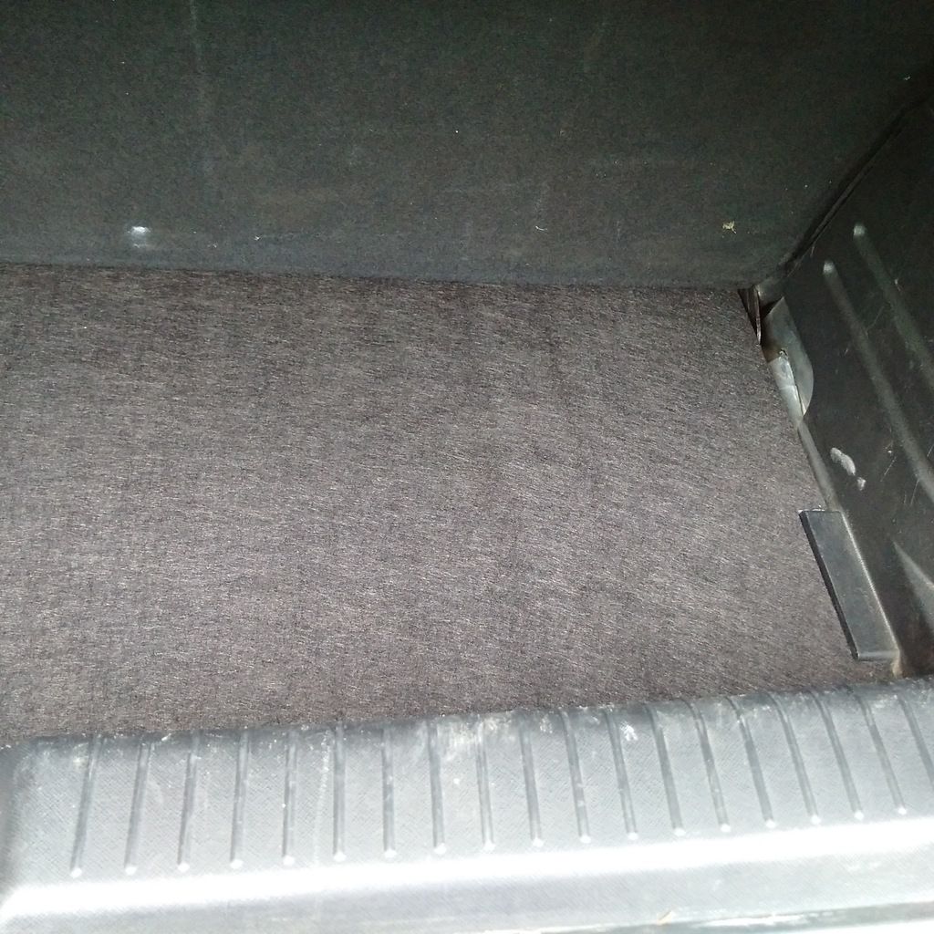

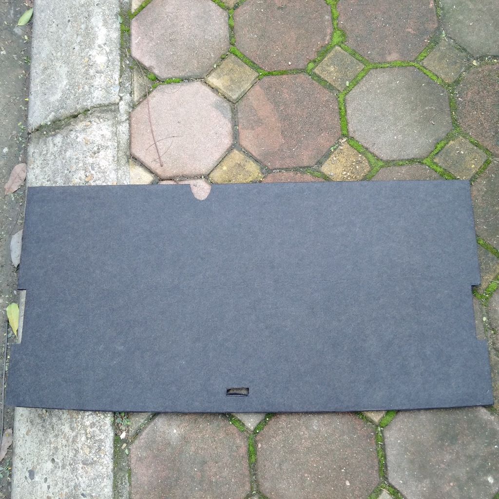

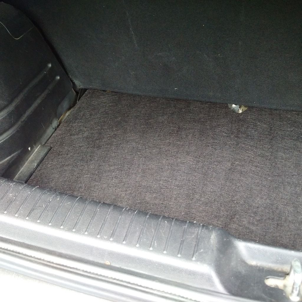

Chả là cái chắn cốp sau chỗ che lốp dự phòng của v2 em bị cong vênh mục nát quá. Để can rượu lúc nào cũng bị đổ ra vì nghiêng. Nhân ngày nắng đẹp em bố trí làm luôn cái mới cho máu. Khoe với các cụ tí xem cụ nào có bị như em thì tham khảo nhé.
B1: Mua vật tư làm khung, các cụ có thể dùng gỗ, thép, nhựa... nhiều loại. Ở đây em chọn tấm Mica dày 8mm vì em thấy loại này cứng nhưng có độ đàn hồi, ko bị mục nát hay ẩm mốc.
B2: Cắt theo kích thước tấm zin theo xe. Bước này khó nhất, em ra hàng quảng cáo nhờ ông anh vẽ lại trên máy rồi cắt CNC :D. Cụ nào dùng gỗ thì có thể vẽ kích thước chuẩn lên rồi dùng cưa cắt dần. Ưu tiên dùng gỗ vì gia công dễ và chi phí cũng rẻ hơn, tuy nhiên gỗ nên chọn loại tốt nếu ko sẽ nhanh mục nát ngấm nước như miếng theo xe.
Cụ nào có v2 giống em thì reply để em xin bản vẽ chỉ việc mang ra hàng CNC là cắt thôi (Morning 2008 nhập)
B3: Mua vật liệu để bọc phần khung lại, em lên Hà Trung mua tấm nỉ (60k/1m) rồi dùng keo con chó dán vào. Các cụ có thể chọn da, cao su... loại nào tùy thích vì trên đấy rất nhiều loại. Cụ nào dùng gỗ thì lấy súng bắn ghim bắn lại là xong.
B4: Tận hưởng thành quả :D
