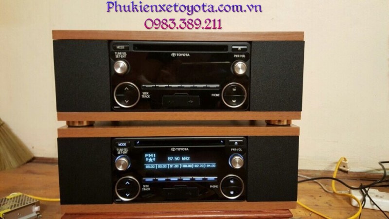

Em hỏi của cụ Sơn bên trên rồi. Giá vỏ là 1tr6 / Hoàn thiện có cả CD là 2tr5 nên em quyết định tự mua đồ, tự thiết kế.
Thời gian làm của em mất 3 ngày.
- Đầu CD: 500k / Mua của 1 cụ sale xe toyota.
- Bộ jack cắm ra loa + nguồn : 80k / Mua của 1 cụ trên này.
- Nguồn: 300k / Em dùng nguồn máy tính cho đảm bảo, giá mua cũng ngang mấy con đổi nguồn bên ngoài, và lại được bạo hành 36 tháng, và nó có quạt tản nhiệt 120mm.
- Vỏ gỗ: Tự đóng bằng gỗ phíp, khá chắc chắn ( mất 2 tiếng để làm nó, gồm: cắt gỗ, khoét lỗ, đóng đinh, bắn silicon).
- Đinh vít, keo silicon, mỏ hàn xung, 1 ít dây điện, và véc ni để sơn vỏ thùng hoặc mua giấy vân gỗ dán cũng đẹp.
=> Các cụ chiêm ngưỡng nhá :D.
Chi phí tất cả hết tròn 1 triệu. Gỗ em xin nên không mất tiền mua.
