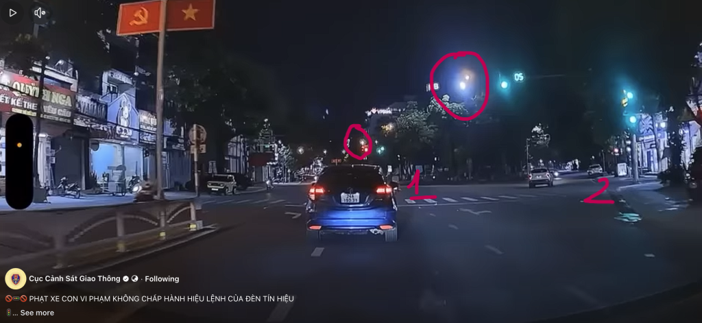

Sai rồi cụ, cần tuân thủ đèn tại vị trí số 1 đặt trước nút giao. Đèn vị trí số 2 là đèn nhắc lại thôi.
Nếu đèn số 2 hiển thị khác với đèn số 1 thì theo đèn số 1.
Trong clip ở #1 thì tại vị trí số 1 không có đèn riêng cho làn rẽ trái.
Sao đúng được nhỉ
Xe đã vượt qua cột đèn 2, không cấm rẽ trái.
Xe chưa vượt qua cột đèn 1, để chịu sự điều phối của đèn 1.
Vị trí cột đèn 1
Như vậy đèn ở trước giao lộ mới là đèn chính và có giá trị pháp lý, đèn sau chỉ là bổ trợ.

Cái nút trên map này và cái hình đầu bài có phải là 1 nút giao k cụ? Sao em nhìn cái cột số 2 cũng có đèn đỏ rẽ trái đấy chứ? Hay cái chỗ em khoanh cột 2 không phải là đèn giao thông nhỉ?
À giờ em mới tìm ra video, cái khoanh cột 2 đó là đèn đường, k phải đèn giao thông. Vậy thì sai lè ra rồi

Ảnh trên GG map cái đường này phức tạp đấy các cụ ạ. Nó phải là ngã 5, ngã 7 đấy. Phạt đúng rồi.
Đèn xanh là cho hướng của xe trắng bên phải :|
Cơ sở nào để nói là đèn xanh chỉ áp dụng cho hướng xe bên phải nhỉ?
Quy chuẩn nào mà bọn nó cắm cái đèn đỏ xa tới 50m thế kia (nếu đúng là cái đèn đỏ đó áp dụng cho hướng đi đó).
mịe, thế này phải đem phạt thằng conan ký quyết định xử phạt, với cả thằng trả lời dân.
Lôi thằng cắm đèn ra xem ý tứ của nó thế nào, nếu nó giống thằng xử phạt thì phạt luôn cả thằng cắm đèn tội đồng lõa.
Hành dân đến thế là cùng.

Trong video thì tại vị trí 1 ko có đèn đỏ rẽ trái, có mỗi đèn xanh đi thẳng. Vị trí 2 thì đủ cả 2 đèn. Khó hiểu.
Việc rất đơn giản là chỉ cần có đèn đỏ cấm rẽ trái thì tôi tin ai cũng dễ phân biệt và tuân thủ, nhưng họ ko làm, họ tạo ra cãi bẫy người đi đường.

Mới thấy cục CSGT phạt xe này vì tội vượt đèn đỏ, em xem mà thấy bức xúc giống rất nhiều người khác, không biết ý kiến các cụ hay có quy chuẩn nào về việc đèn đóm như vậy có đúng hay ko
Mà đỉnh điểm hơn công an còn cãi trong bình luận là trước giao lộ đã có đèn pha rẽ trái đỏ , hay mắt em bị toét hả cccm?
Video: https://www.facebook.com/reel/1564724914668544
đèn tín hiệu phải kết hợp với vạch dừng.
cụm1 : đèn xanh, được vượt vạch dừng.
cụm2: đèn đỏ rẽ trái, đèn xanh đi thẳng, ko thấy có vạch dừng trước đèn nên ko thể có lỗi vượt vạch dừng chờ đèn, xe cũng ko đi qua đèn vậy tuân thủ tín hiệu ntn ?
