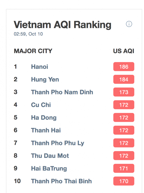

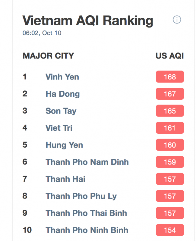

Cụ ở tỉnh nào ạ. Gửi cụ ảnh chụp chất lượng không khí 1 số tỉnh ở VN ngày hôm qua.
Chất lượng không khí lúc 6h sáng.
Lúc 2h chiều. Ảnh hôm qua, 1 ngày ô nhiễm ít ở VN.
