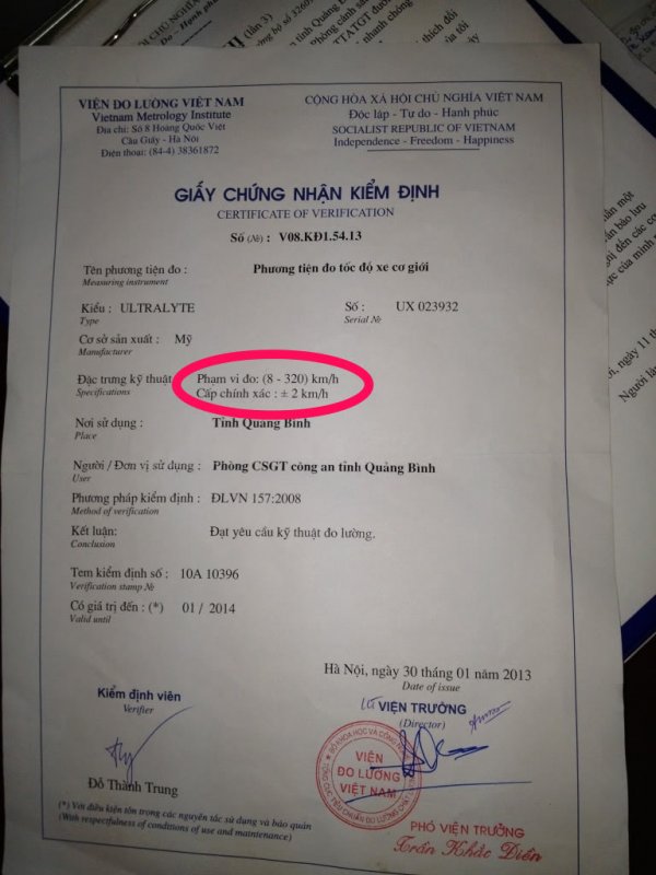

Chả là nhà cháu trên đường công tác trở về Hà Nội thì bị dừng xe lập biên bản với lỗi quá tốc độ trên 20-35 km/h (61/40 km/h - sao không phải là 60/40 nhỉ? mức này sẽ nhẹ hơn. ). Nhà cháu hơi ngạc nhiên khi được thông báo lỗi, vì đã rất cẩn thận khi lái ở những nơi xa...
Thứ nhất,
Nhà cháu thấy kụ chủ có thể khiếu nại Quyết định xử phạt này, yêu cầu xxx QB phải trừ sai số trong kết quả đo của máy.
Lỗi quá tốc độ kụ mắc phải chỉ là 59/40, không phải 61/40.
Cơ sở để khiếu nại: dựa trên Giấy Chứng nhận kiểm định, máy bắn tốc độ này có cấp chính xác (sai số) là +/-2km/h ---> trong kết quả phải trừ đi con số 2km/h trong sai số này.
Cụ thể:
Giấy chứng nhận kiểm định, máy bắn tốc độ này có cấp chính xác (sai số) +/- 2km/h.

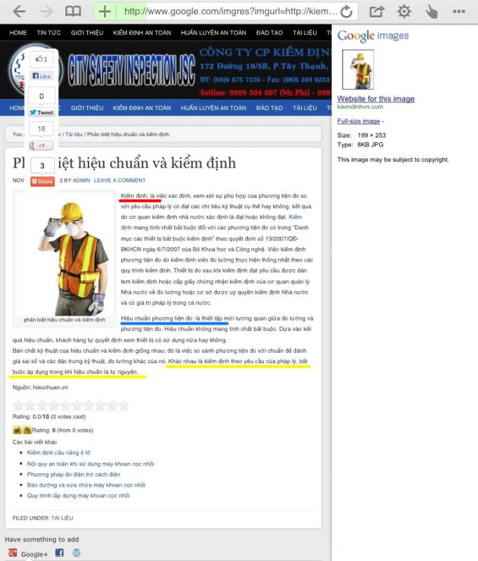

Nhà cháu xin được cảm ơn kụ chủ rất nhiều. Kụ đã không quản khó khăn gian khổ, đấu tranh tìm sự thật.
Nhờ kụ mà nhà cháu vỡ ra thêm nhiều thứ về vụ tem kiểm định, tem hiệu chuẩn, cấp chính xác của máy, nơi dán tem, v.v... như dưới đây ợ.
Phân biệt giữa Kiểm định và Hiệu chuẩn:
Kiểm định = bắt buộc
Hiệu chuẩn = tự nguyện
Tem Kiểm định: có nền màu tím. Loại tem này bắt buộc phải có để đảm bảo tính pháp lí cho phương tiện đo.
Tem Hiệu chuẩn: có nền màu vàng. Loại tem này là tự nguyện làm, không phải do Nhà nước bắt buộc làm

Thứ nhất,
Cụ thể:
Thứ hai,
Tem Kiểm định: bắt buộc phải có để đảm bảo tính pháp lí cho phương tiện đo.
Tem Hiệu chuẩn: tự nguyện, không phải bắt buộc

Em nghĩ Khiếu nại trừ sai số +- 2km/h này không ổn cụ à, vì NĐ34 va 71 đã trừ 5km cho sai số của thiêt bị đo tốc độ (của xe, của súng) rồi mà cụ.
Nhà cháu không thấy trong NĐ34 và 71 nói 5km đó là trừ cho sai số của thiết bị.
Chỉ thấy nói đó là "mức tốc độ thực tế của xe" khi bắt đầu bị phạt hành chính.
Để xác định đúng tốc độ thực tế của xe cần trừ đi sai số của thiết bị đo. Nếu vậy, trong kết quả bắn tốc độ của kụ, nếu ghi đúng luật, phải là 61±2 km/h, tức là vận tốc xe thực tế vẫn có thể chỉ là 59kmh.
