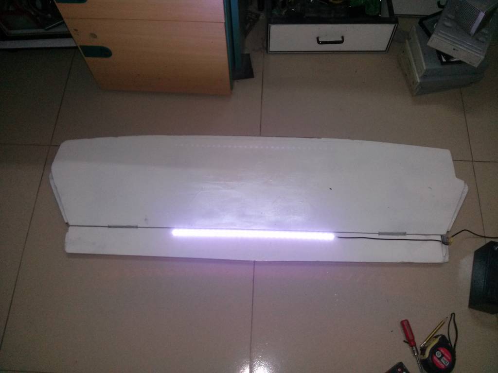

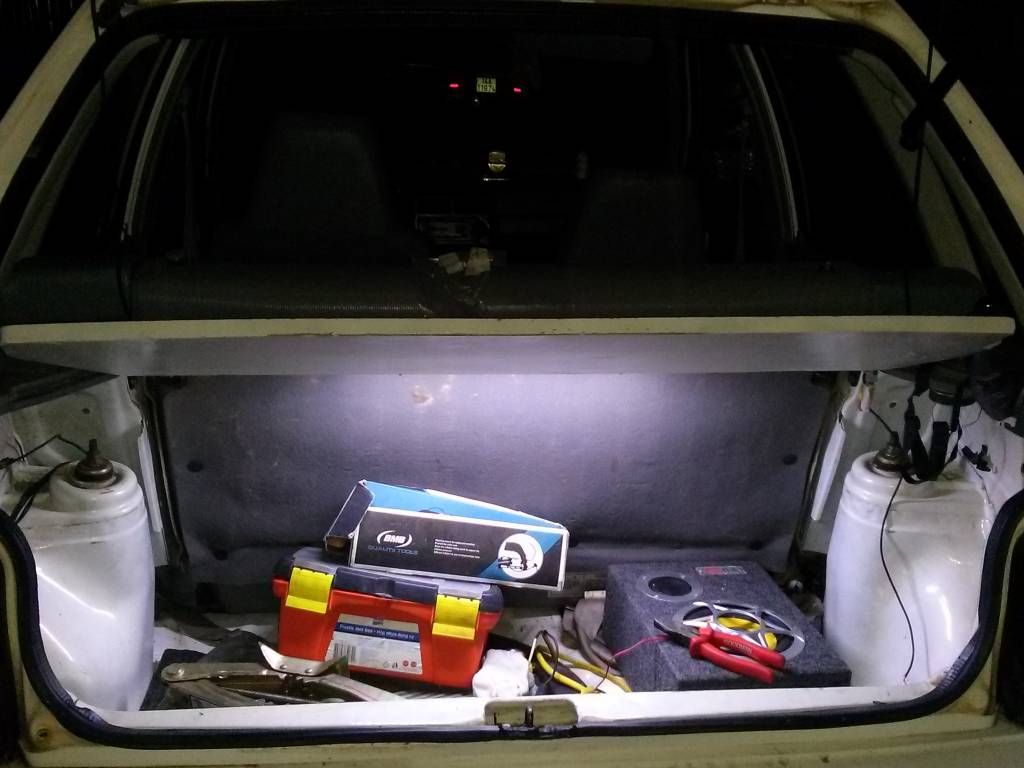

Em đã xong phần đèn cốp chắc chẳng giống ai.
Cảm ơn các bác đã hướng dẫn

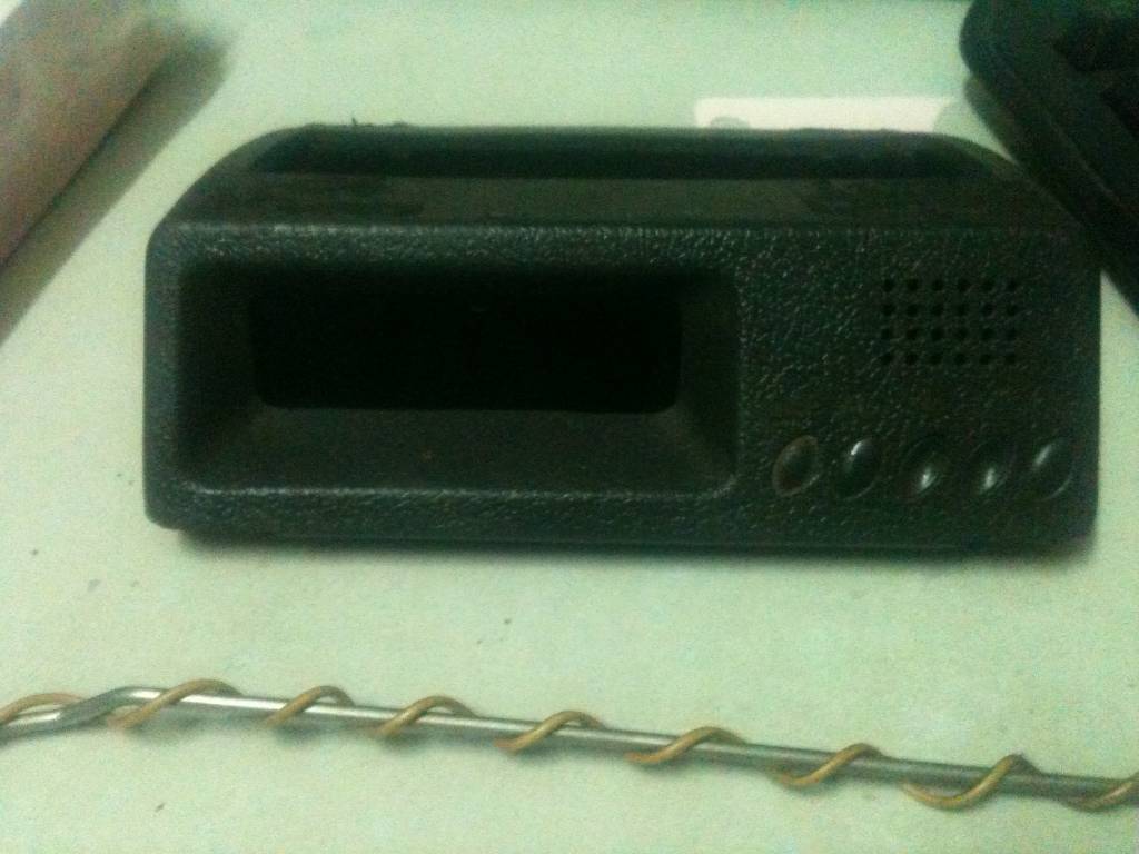

Hôm nay em kiếm được quả cục báo hết xăng trong bình xăng rồi ạ mà chưa lắp được vì trời đang mưa.
Và kiếm thêm được 1 cái đồng hồ, tuy nhiên không phải là đồng hồ xe nhà mềnh nhưng chắc là chế cháo được.
Hiện tại em chưa biết là sống hay chết vì rm thấy có mấy chân vào mà bị ngắt hết dây rồi chẳng biết chân nào là nguồn vào nữa, hôn nào có time em mới thử
