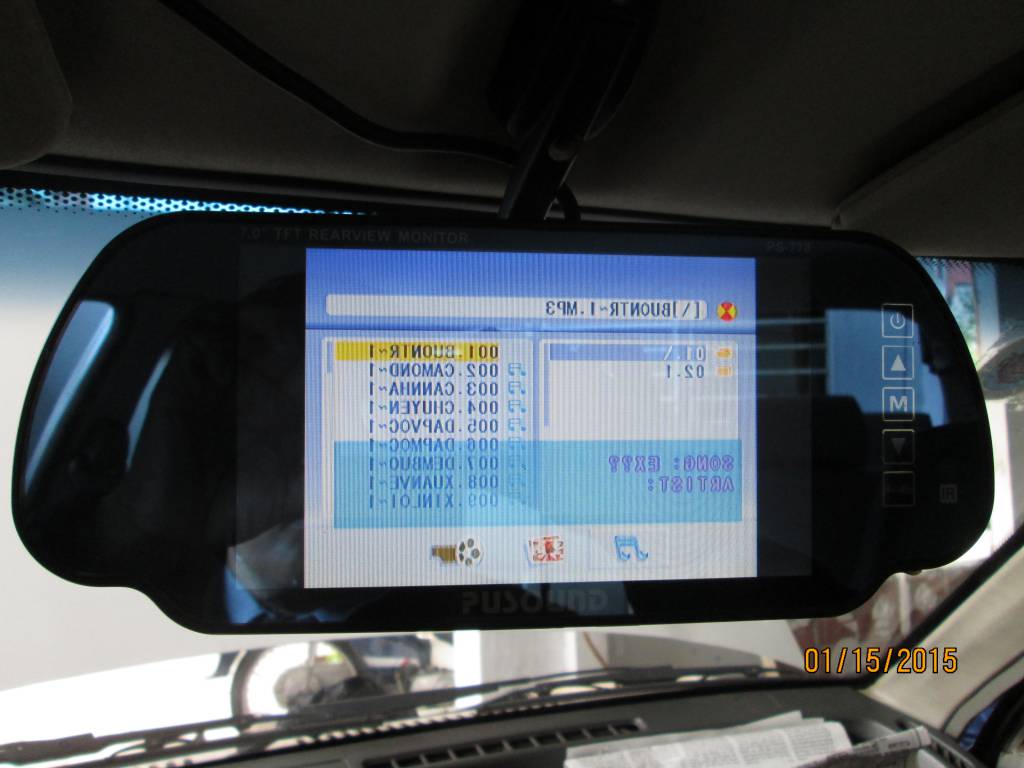

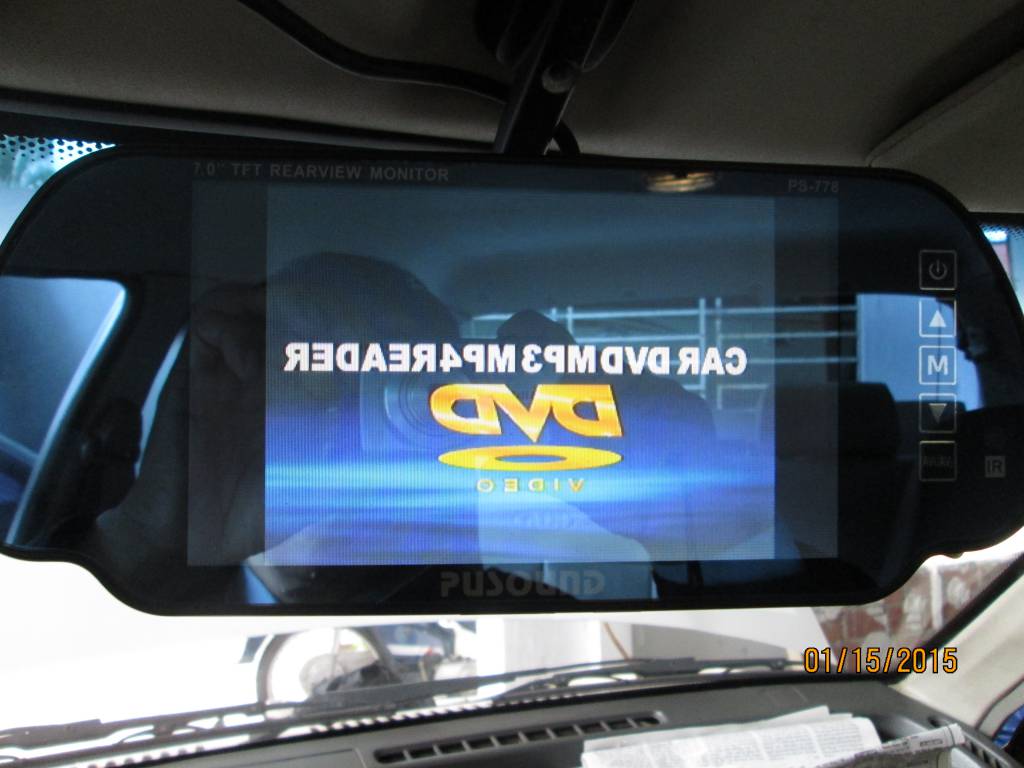

Chào các bác! Xin giúp cho nhà em. Chả là cái màn hình kiêm chức năng gương chiếu hậu hôm nay em bật lên, màn hình vẫn hoạt động nhưng không bình thường vì nó hiện ngược, bật tắt các kiểu vẫn cứ ngược kể cả tháo cọc bình ra rồi đấu lại vẫn thế. Ngược ở đây là ngược theo kiểu đọc sau lưng của trang trước mặt. Hệ thống dây điện không dụng chạm gì cả.
em gửi mấy cái hình nhờ các bác xem xét và cho ý kiến chỉ đạo.

@ Bác autokia43: bác vào menu của màn hình gương, có 1 chỗ cho phép đảo hình lại đó ạ. Em ko nhớ chính xác nó hiện chữ gì, nhưng mầy mò 1 chút chắc là được bác ạ

hình như có chữ Mirror đấy bác ah. chắc ai bấm nhầm sang chế độ gương.
