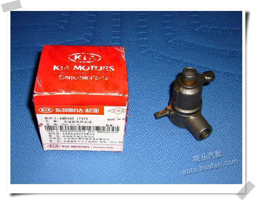

e nhờ bác một chút. nếu bác thay hộp số thì cầm hoppj số cũ về.
nếu chỉ sửa thì nhờ bác hỏi thợ xem có cái lò so càng cua - để chuyển số bán rời k ? ảnh thì e sẽ gửi sau một chút.( nếu thợ có bổ hộp số bãi ra lấy linh kiện cho bác thì chắc là có)
một mem trong hội đang biij hỏng cái này nên nhờ bác.
thanks bác
trong ảnh thì nó là cái cục tròn tròn, đã lau sáng trắng ấy ah.
thanks bác
nó chính là cái này đây bác ạ, bác mà thay hộp số thì để e cái này, nhưng cũng xem lại nguyên nhân không vào được số 4 có phải là do gậy lò xo bên trong cang qua không bác nhé
