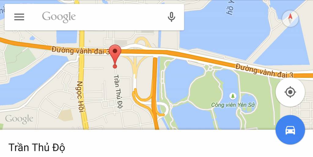

- 7h15 xuất phát tại địa điểm 1: đường Trần Thủ Độ, KDT Pháp Vân, Hoàng Mai - HN
https://www.google.com/maps/place/Trần+Thủ+Độ,+Hoàng+Liệt,+Hoàng+Mai,+Hà+Nội,+Việt+Nam/@20.9643756,105.8452847,17z/data=!3m1!4b1!4m2!3m1!1s0x3135ac4c8ab05b4b:0x341c1ef314372354

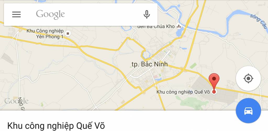

- 8h15 xuất phát tại địa điểm 2: Khu CN Quế Võ, Bắc Ninh
https://www.google.com/maps/place/Khu+công+nghiệp+Quế+Võ/@21.1559609,106.1140881,17z/data=!3m1!4b1!4m2!3m1!1s0x31350b782a7fa997:0x578866eb9d16811
Các bác có thể báo trước địa điểm xuất phát thuận tiện cho mình để đoàn lưu ý.
