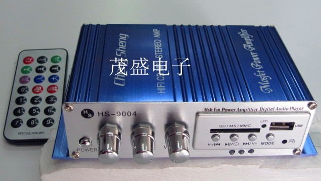

-các bác ơi e định tìm dây nguồn 12v để gắn cái này lên xe vì cd theo xe tèo rồi, rất mong được sự giúp đỡ của các bác ạ!
-loại này sử dụng 2 nguồn điện AC 220v và DC 12v
-cửa hàng bảo khi dùng nguồn 12v được inverter lên +15v và -15v . công suất 10 - max 100w
-e định gắn cái này vì nó rẻ hơn CD gắn xe ạ, mà k biết nó có hao bình k các bác.

Chắc phải tháo bảng cầu chì ra rồi xem chỗ nào có điện sau khi mở khóa, chọn khe cắm mất điện khi tháo cầu chì tương ứng. Cụ cắm cái đầu cốt vào đó, bổ sung cho đoạn dây cái cầu chì và đầu còn lại của sợi dây nối với thiết bị trên. Dây âm thì cụ lấy dây có sẵn hoặc vách kim loại của xe có cái ốc nào thì nới ra chèn đầu dây vào.

lắp cái này hay đấy bác.
chất lượng âm thanh qua aamly chắc cũng khá.
nguồn điện tiêu thụ thì k phải lo đâu.
giắc thì bọn e đã tư vấn các dây cho bác rồi.
bây h bác căn cứ vào sơ đồ đấu dây của cái đầu này mà lắp thôi ah.

Bác xem ảnh em post, tìm dây B+ hoặc Acc (sẽ phù hợp hơn đối với cái đầu của bác) và dây GND là xong nhé.

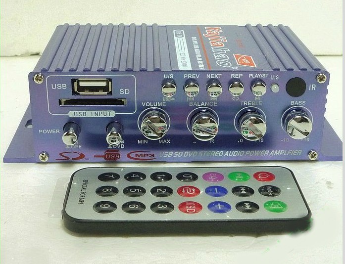

Hôm em qua hàng điện tử thấy loại âmli 12v nhiều lắm và có thể lắp vừa cho hộc xe ô tô. Nó giồng như loại mấy ông xe điện ở khu du lịch hay lắp ấy. Em nghĩ là mua con này về tha hồ mà câu loa. Nhưng không biết chất lượng thế nào
Dạng như thế này
