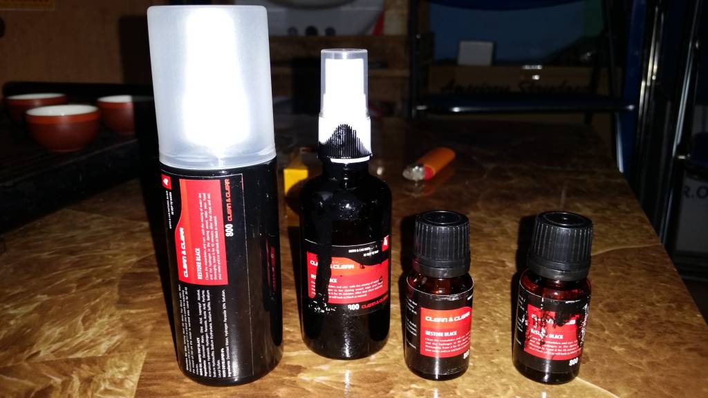

Vừa lấy 2 lọ dịch tái tạo nhựa sần ôtô, xe máy của bác Hoàng trên này hết 900k, tí nữa thử xem hiệu quả ra sao sẽ báo cáo các cụ!
Đây là cụm công tắc xinhan con dream Thái date 96 nhà em, bạc trắng, em vừa đánh xong! Tối nay về đánh em proaido!!
ủn cho bác, e hóng kết quả để còn .... xin ít . hê hê
