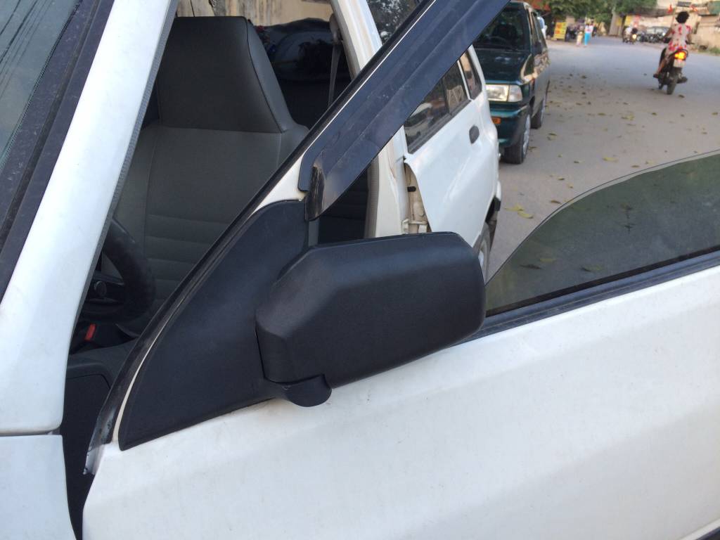

lắp gương gập chạy bằng môt cơm
Hay nhỉ, đôi gương này thiệt hại thế nào vậy bác, em đang ấp ủ dán taplo mà chưa làm đc, dạo này có khi lại phải làm máy vì thấy em nó uốn xăng kinh quá...hixxxx, đã nghèo còn neo. Bà cả nhà em lại sắp nằm ổ nữa....chẹp chẹp...
