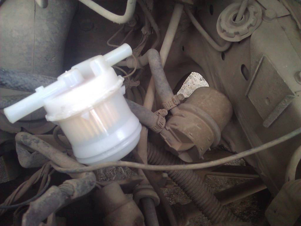

Lúc nãy em vừa thực hành thay lọc xăng, nhưng 2 cái lọc đầu ra vào khác nhau như này có sao kp các cụ
Với lại khi em rút 1 đầu ra thì thấy xăng chảy ra ào ào nên em lại đóng vào, vậy có cần bịt đầu nào vào ko ạ

Nó có mũi tên đường xăng đi bác cứ cắm ống vào hai đầu là đc mà . Xăng nó chảy trong lúc thao tác có tý kệ nó thôi

cái ống nối vào bơm xăng thì tháo trước, tháo xong bịt lại và nhấc nó lên cao hơn cái bơm, gài vào chỗ nào đáy là đc
còn cái ống kia thì tháo thoải mái, nó không chảy xăng ra đâu,
nhớ lắp theo chiều mũi tên - hướng xăng chạy là đc rồi

Tháo ra mà thấy cả 2 ống xăng đều chạy ra thì lắp mũi tên hướng như thế nào hở bác King ơi??? :D

Ống nối với bơm là ống có cái mũi tên đi vào ạ
em tháo có thấy đầu ống nối bình xăng chảy xăng đâu ah.
vì nó cao hơn vị trí lắp bình xăng nên chảy thế nào đc ah, trừ trường hợp chưa tháo đầu nối bơm xăng mà tháo đầu kia trước thì mới có cái để chảy chứ CT nhi?
