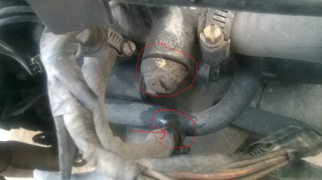

pac vua hung oi cho e hoi la e moi thay ong nc wa may ngay cho khoanh do co mui ten , la ong lô hoi bi cup ti xiu k bit co ah huong j k pac

Hàng xóm vua Hùng

bác vua hung ạ e la 8x, bác ơi cho e hỏi cái ống màu xanh e mới thay vô , bị cúp như vậy có ảnh hưởng gì k ạ
