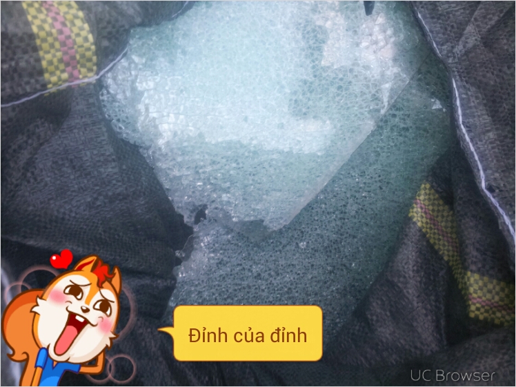

Em đánh dấu để tý em chụp ảnh tấm kính cường lực an toàn nhà e mới bị nổ sáng nay chưa tìm ra nguyên nhân, bây h em đang đi lấy kính thay. Đang uống rượu mà nghe cái tin mất mấy củ cứ thấy buốt buốt là.

Cụ tư vấn thiết kế nhìn kính này mà bảo kính an toàn, kính an toàn nó có lớp phim ở giữa , bể kính dính với nhau , vụn không rơi được, kính cường lực chịu lực hơn kính thường nhưng vẫn dễ vỡ nếu va chạm vào một số điểm yếu ở góc hoặc cạnh nhé.
Có nhiều kiểu kính an toàn cụ ạ.Kính ô tô ngày trước (và 1 số ít bây giờ) vẫn chưa có lớp dán nên chỉ vỡ vụn chứ ko dính lại được.Còn kính vỡ kiểu này ko phải là kính bình thường rồi.

Đây là kính cường lực an toàn nhà em bị nổ sáng nay. Thợ phải dùng dao cắt mới kéo dc tấm kính vỡ xuống.

cái này nhà cụ ở giữa dán hai tấm cường lực bằng phim ạ lên nó vỡ vụn nhưng kô rơi ra

Thường là trên kính có in chìm chữ Temper ! Coi hình cụ chủ thì kính vỡ kiểu này và sắc nhọn thì e dự là kính đã đc tôi nhưng chưa đạt chuẩn temper , chứ kính lởm nó vỡ thành miếng cơ
Kính cường lực an toàn như này là chuẩn rồi. Mà dày bao nhiêu mà vẫn vỡ vụn vậy cụ nhỉ?
