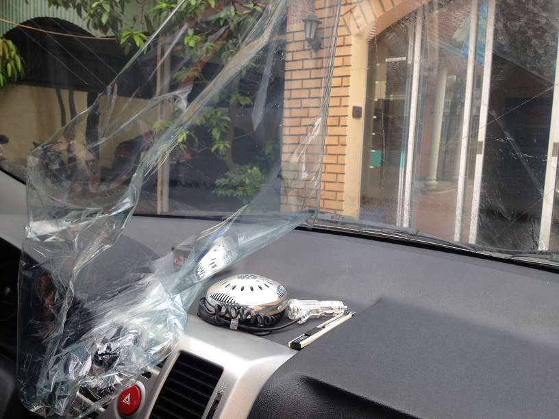

Đúng là nguyên nhân gây loá kính lái có thể là do phim cách nhiệt, nhưng không phải tất cả phim cách nhiệt đều gây loá. Những phim kém chất lượng hoặc lỗi thì sẽ gây loá. Phim cho kính lái mà không sử dụng loại phim tốt thì gần như không hiệu quả do không ngăn được nhiệt mà còn có hại (loá). Còn như phim bên em thì em đảm bảo không bị loá và được bảo hành. Bên em cũng thường xuyên phải bóc bỏ phim kính lái gây loá như vậy. Nếu cụ dán phim bên em thì việc bóc và vệ sinh keo phim cũ được hỗ trợ miễn phí.
Còn nếu cụ tự bóc thì nếu may mà keo không dính lại thì bóc ra là xong thôi. Còn nếu khi bóc mà keo dính lại thì vệ sinh rất khó và lâu. Như bên em thì sẽ phun hoá chất chuyên dụng để làm mềm keo, sau đó dùng dao chuyên dụng để cạo keo, với thợ chuyên nghiệp và đồ chuyên dụng như vậy làm thì hết tầm 30 - 45 phút. Còn nếu cụ tự làm thì có thể hết vài tiếng hoặc lâu hơn. Như bên em thì sẽ không dùng xi cana vì nhiều lý do như rất mùi, tác dụng làm bở keo không nhiều, rất dể dính ra xe. Nếu tự làm cụ cũng phải che chắn cẩn thận vì một số dòng xe khi phun nước nhiều để vể sinh thì nước sẽ chảy xuống phần chân kính xuống phần điện dưới taplo có thể gây chập điện.
