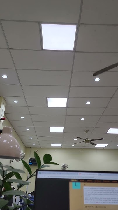

Cụ landaumuaxe giải thích giúp em tại sao một số loại bóng LED khi quay video lại bị nhấp nháy trong video, nhưng nhìn ngoài đời thì không bị được không ạ?
ngươi ta gọi nó là flicker cụ nhé, do nsx thiết kế driver thôi cụ nhé, bọn e tùy vào giá thành mà bọn e làm driver thế nào, có cho flicker hay loại bỏ thôi, đa phần mấy con đèn giá rẻ phổ thông cụ gặp ngoài tt mà cụ dí cam lên qoay lúc nó sáng thì sẽ vậy, cái này mắt thường k thể nhìn được nhé
đây là loại bọn e lắp văn phòng, để k bị chớp nháy, e quay thử luôn cho cụ xem nhé,
