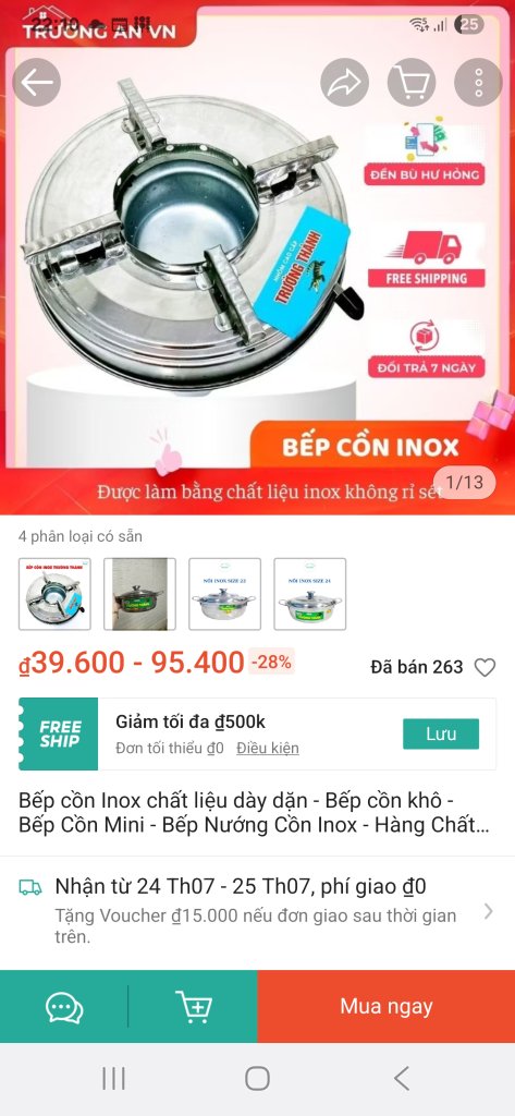

Nấu nướng: các cụ mua cái bếp lẩu cồn (cỡ 100k) và cồn khô. Tùy khả năng mua tiếp được hay không mà trữ lượng cồn.
Mất điện hay không bếp gas thì cái này dã chiến tốt.

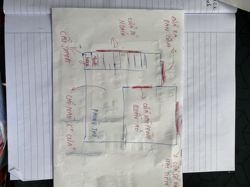

Phiền cụ cho e hỏi, tầng 3 nhà e có 1 cửa chính và 2 cửa sổ. Nói dại, nếu cửa chính bị bật ra thì mình chủ động mở thêm 1 cửa sổ hả cụ? E là nữ nên ấm ớ mấy khoản trên.
Trong hình, các cửa e tô màu đỏ, màu xanh là tường ạ.
em nghĩ là nếu trên là mái bằng/beton thì kệ thôi.
Nhìn sơ đồ thì có thoát gió xuống cầu thang. Tùy mợ cân nhắc.
chèn cửa thì cứ nguyên tắc kiếm thanh gỗ hoặc sắt mà buộc ngang.
Ở phố cứ ra chỗ bán sắt/thép hộp mua thanh 3cm x 3cm là ổn. Cần kích cỡ dài nào nói họ cắt cho luôn, đem về cũng tiện, cỡ hơn 100k 1 thanh 6m dài
Nếu các cửa kín, thì đóng kín không cho gió vào nhà. Còn bị bật 1 cửa rồi thì mở cho nó thoát, không thì nó giật lên mái.

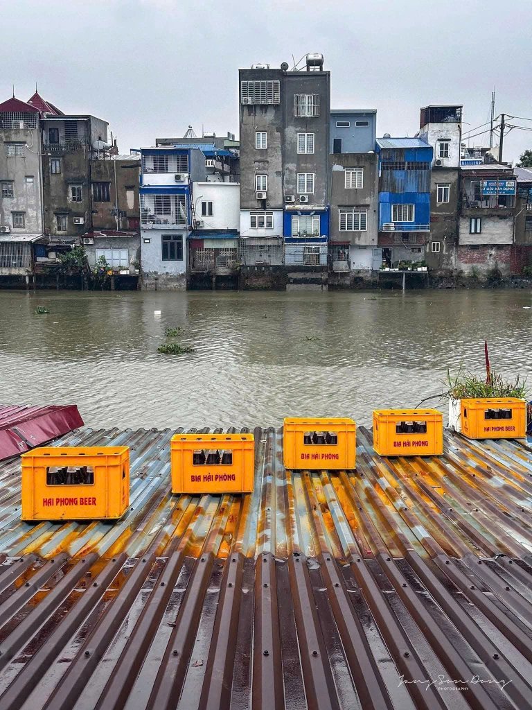

Em chèn mái tôn như thế này đã đảm bảo chưa các cụ! ;))
chèn kiểu này khi gió giật thì mấy cái thùng có thể lại bay, vì thùng cứng đặt trên mái tôn lực ma sát thấp
ngồi yên là tốt rồi nhé, tuỳ từng hướng gió và cấu trúc chứ ko cứng nhắc
Em cảm ơn ạ.
Ko. Để yên đi. Có cầu thang thoát rồi.
