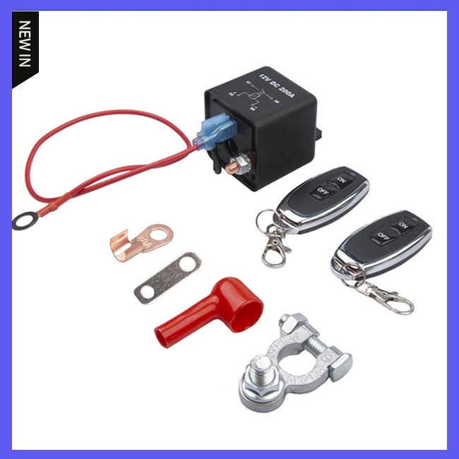

Cụ đi xe vất vả phết nhỉ. Em mách cụ mua cái cầu dao bình điện, ngắt cực âm đỡ phải vặn cờ lê cho khổ.
Hoặc máu hơn thì cụ làm cái bộ điều khiển từ xa, khi cần ngắt bình bật bình bấm rẹt phát xong, bật bình cũng rẹt phát xong không cần mở nắp capo
Mấy cụ chạy xe điện Vinfast cứ than thỉnh thoảng phải ngắt bình reset lỗi mà biết có cái này tội gì phải thủ cờ lê chứ nhỉ.
