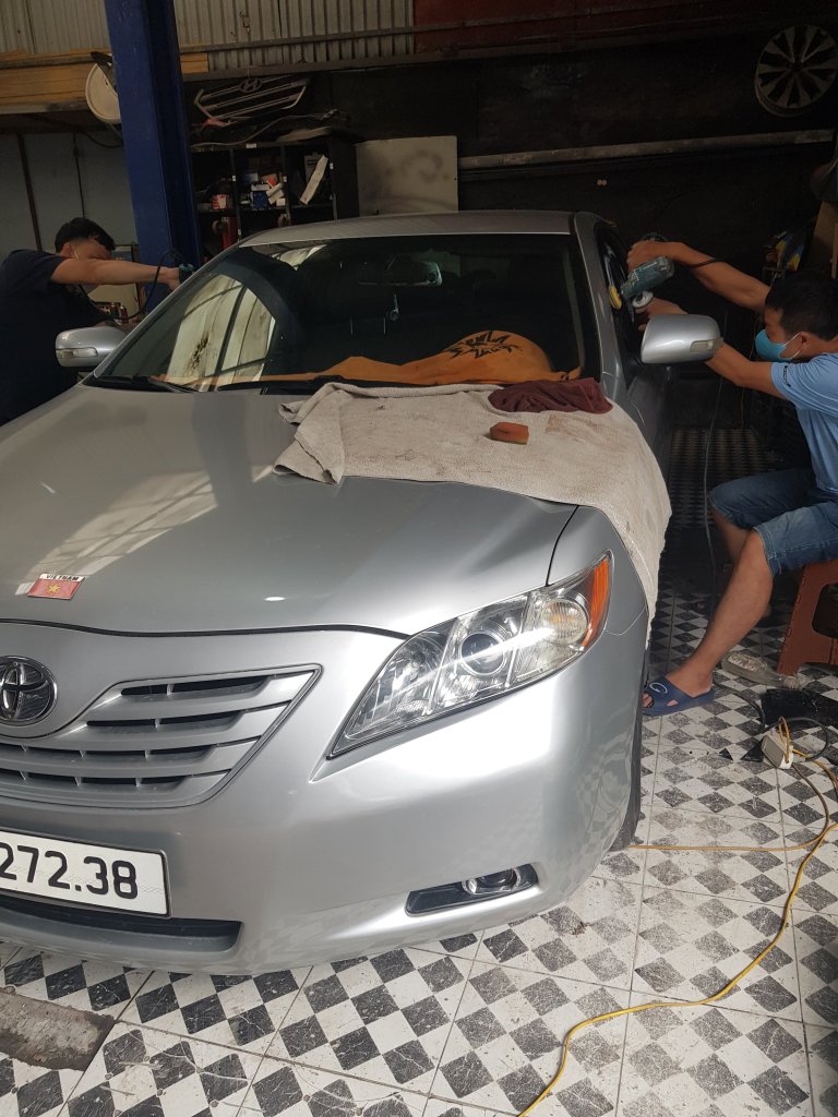

Kính lái xe hơi xước do gạt mưa khi đi đêm sẽ lóa do đèn ngược chiều.
Kính sườn xước do lên xuống kính.
Kính ố do mưa, cặn canxi ,hiện tượng bảy sắc cầu vồng.
Tất cả được xử lý bằng hóa chất của Mỹ, mang lại hiệu quả tốt nhất.
http://sun-gard.net/dich-vu-han-kinh-danh-bong-kinh-xuoc-lam-sach-noi-that--d10.html
Kính bị nứt do đá văng được hàn bằng công nghệ Mỹ
Hàn xog đánh bóng ok cu a
