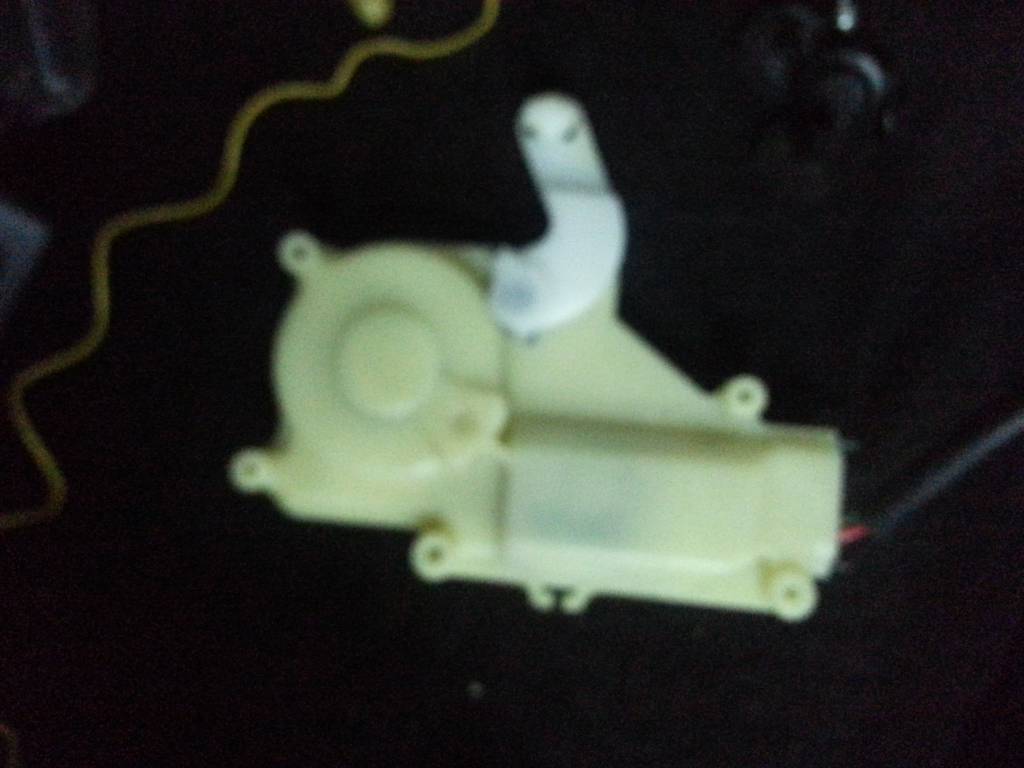

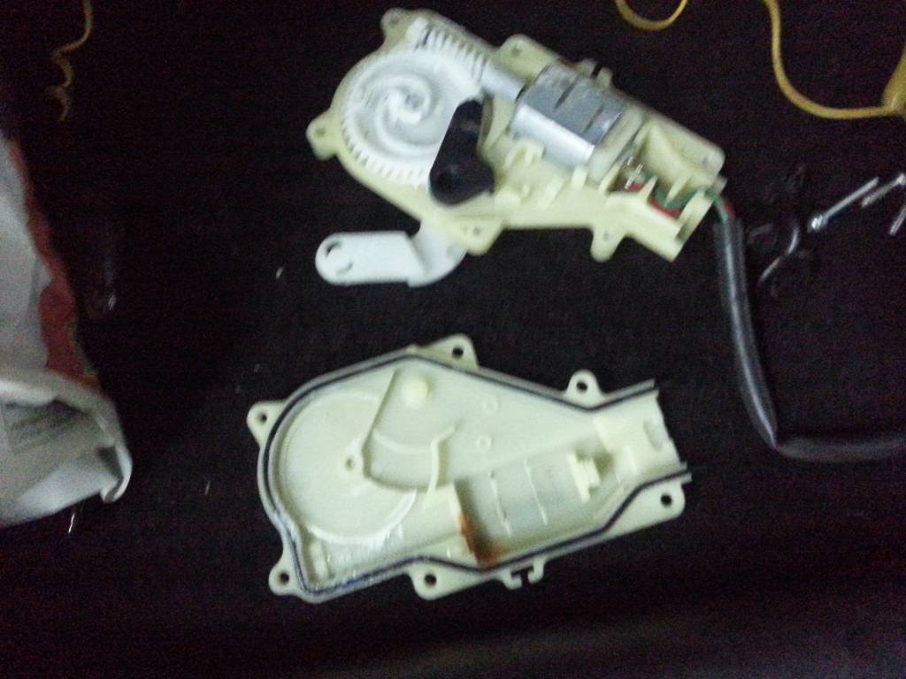

Đào cái này lên để hỏi nhờ các cụ phát nữa
Hôm nay rửa xe xong thế quái nào mà kẹt luôn cửa hậu, cả cửa kính nhỏ bên trên. Ko thể mở dc luôn. Cụ nào có kinh nghiệm giúp em với.tks cc
Chuột cửa sau escape hay bị ngấm nước nên kẹt. Cụ qua thợ tháo ra vệ sinh lại là ngon thôi

Hơi hơi đau, mất 800 cho cái này, các cụ cẩn thận, che chắn ko vào nước lại nhục như em
Cái này nuóc hay lọt vào làm kẹt trục moto, xịt rp7 một lúc là lại chạy mờ cụ
