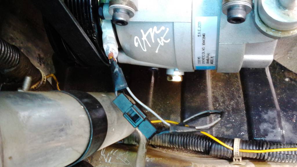

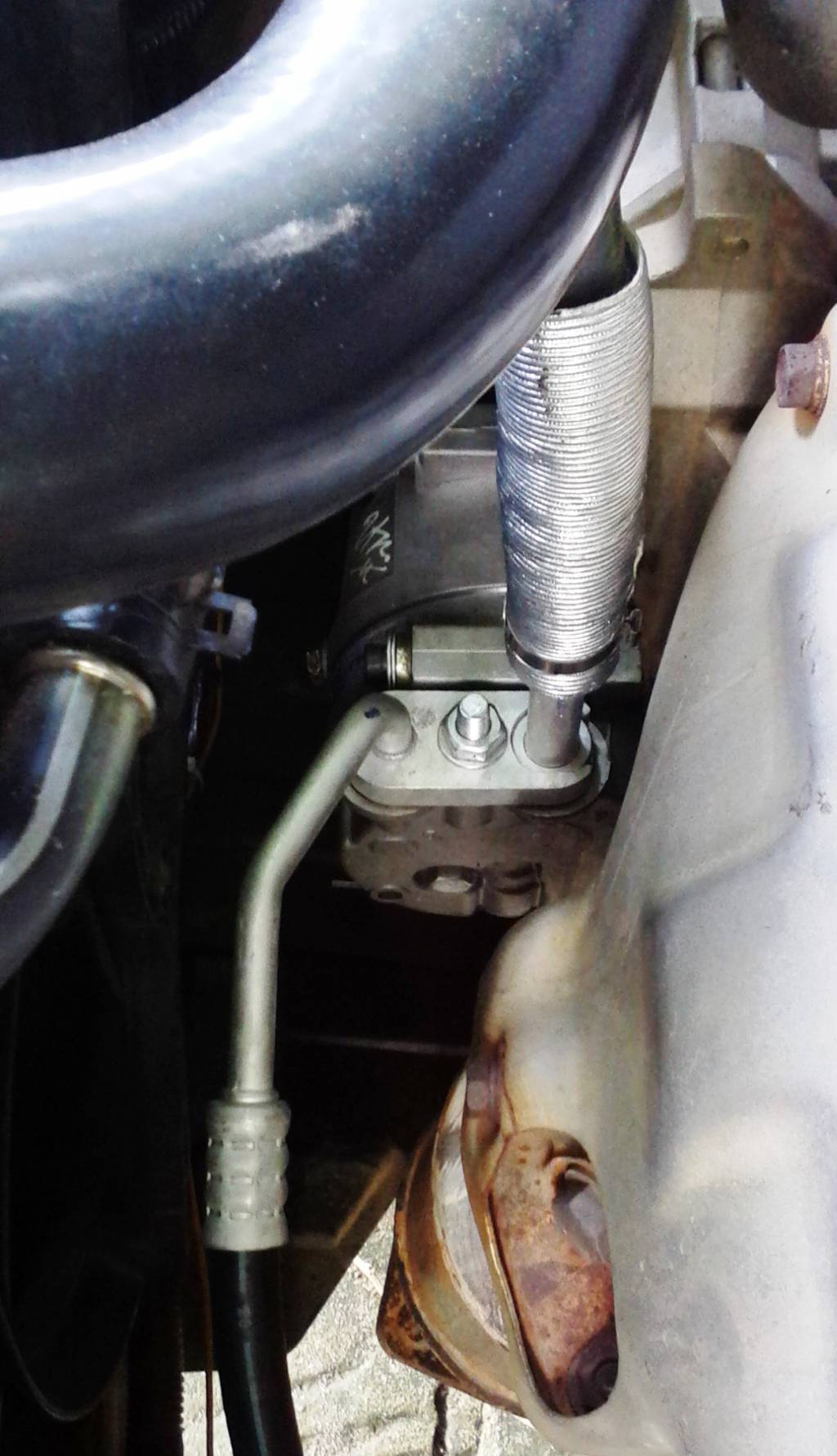

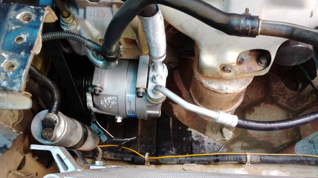

tổng hợp thay điều hòa
lốc mới
ống mới
leanhtuan1671
OF-131596
20/2/12
580
378,620 Mã lực
lắp xong lốc
chế giắc
leanhtuan1671
OF-131596
20/2/12
580
378,620 Mã lực
lốc thay xong , chế giắc, nạp ga , chạy !

đương nhiên rồi cụ ạ em đang kt cái rơ le đóng đá xem nó có cắt ko (cái này chủ cũ lắp thêm) nó ngăt nghĩa là đủ lạnh đấy, nhưng có thấy chênh nhiệt ngoài và trong xe rõ rệt, à cụ cho em hỏi cụ có kt áp lực đầu đẩy và đầu hút hôm thay cái ống ko ? nó khoảng 2,5 đến 3 / 10 đến 15 phải ko ạ ?

Hơ, cái vụ này em ko để ý, và em cũng ko rành lắm mức độ áp lực hút/đẩy bao nhiêu là chuẩn. Chỉ thấy nó mát rượi là OK rồi :D.
