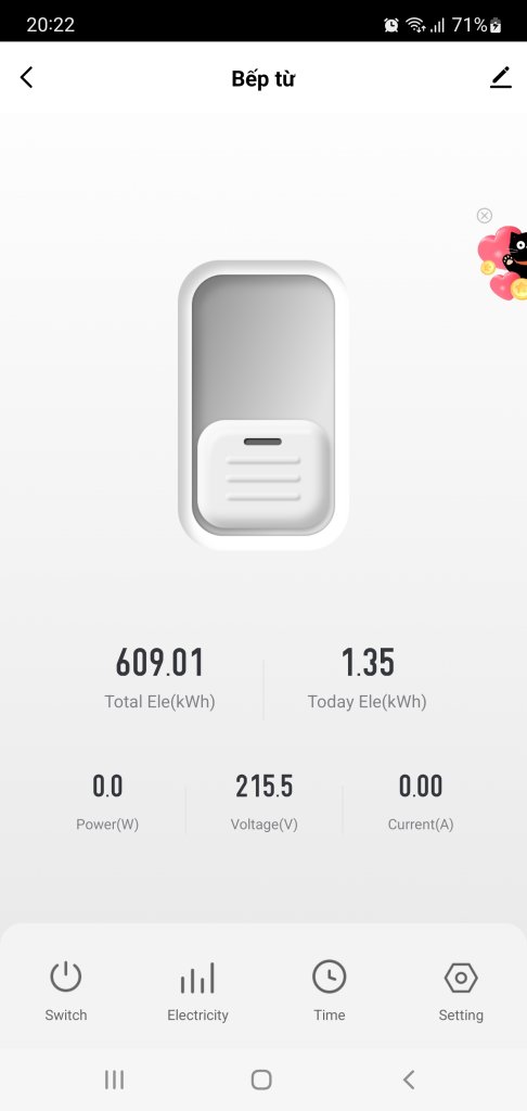

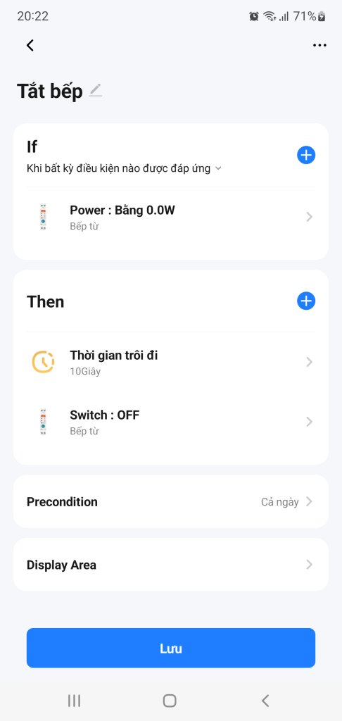

Bếp từ sau khi nấu xong quạt sẽ chạy để tản nhiệt, gạt at ngay thì ko ổn cho bếp, mà ngồi chờ quạt tắt thì ko biết đến bao giờ
Nhà em làm cái at thông minh, đặt lệnh khi w=0 thì at tự động tắt. Lúc bật thì dùng tay
Bếp hồng ngoại mới cần chờ quạt.
Bếp từ nhà em tắt bếp là quạt nó cũng dừng luôn. Nên em mới gạt át luôn.
