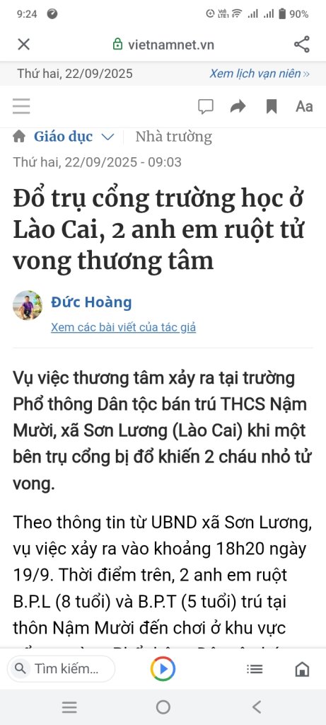

Lại vẫn xảy ra sập cổng trường gây tai nạn thương tâm cho các cháu bé và gia đình quá các cụ à.
"Đổ trụ cổng trường học ở Lào Cai, 2 anh em ruột tử vong thương tâm"
https://vietnamnet.vn/do-tru-cong-truong-hoc-o-lao-cai-hai-anh-em-ruot-tu-vong-thuong-tam-2444838.html

"Thời điểm trên, 2 anh em ruột B.P.L (8 tuổi) và B.P.T (5 tuổi) trú tại thôn Nậm Mười đến chơi ở khu vực cổng trường Phổ thông Dân tộc bán trú THCS Nậm Mười.
Tại đây, 2 cháu đã trèo lên đu vào cổng sắt, bất ngờ một bên trụ cổng bị đổ đè lên người cả hai khiến một cháu tử vong tại chỗ, một cháu được đưa đi cấp cứu song không qua khỏi."

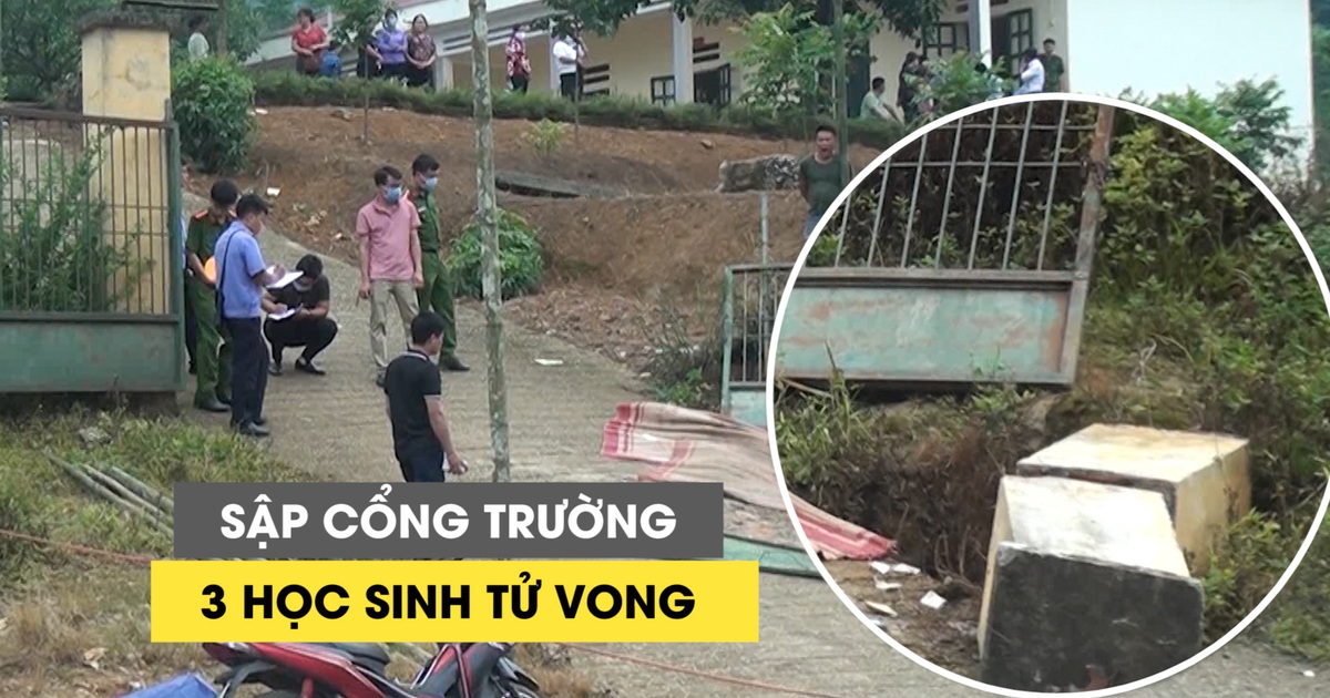

Năm 2020 ở LC cũng có vụ đổ cổng trường làm chết 3 HS.
Vụ vừa rồi cũng lại Lào Cai. Chã nhẽ những người có trách nhiệm không rút kinh nghiệm.

Sau vụ đổ cổng trường ở Lào Cai năm 2020 Bộ Xây dựng cũng đã có chấn chỉnh đây cụ. Nhưng rất tiếc vụ việc đau thương vẫn cứ xảy ra.
"Kiểm tra toàn bộ trụ cổng trường học trên cả nước" https://vietnamnet.vn/kiem-tra-tru-cong-truong-hoc-tren-ca-nuoc-674180.html
