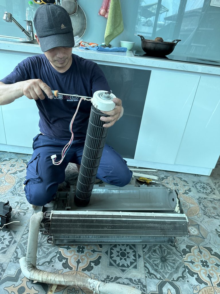

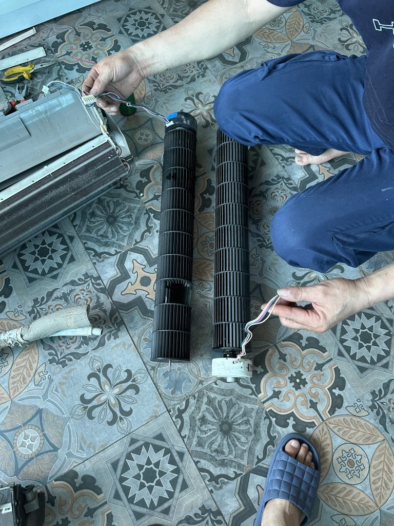

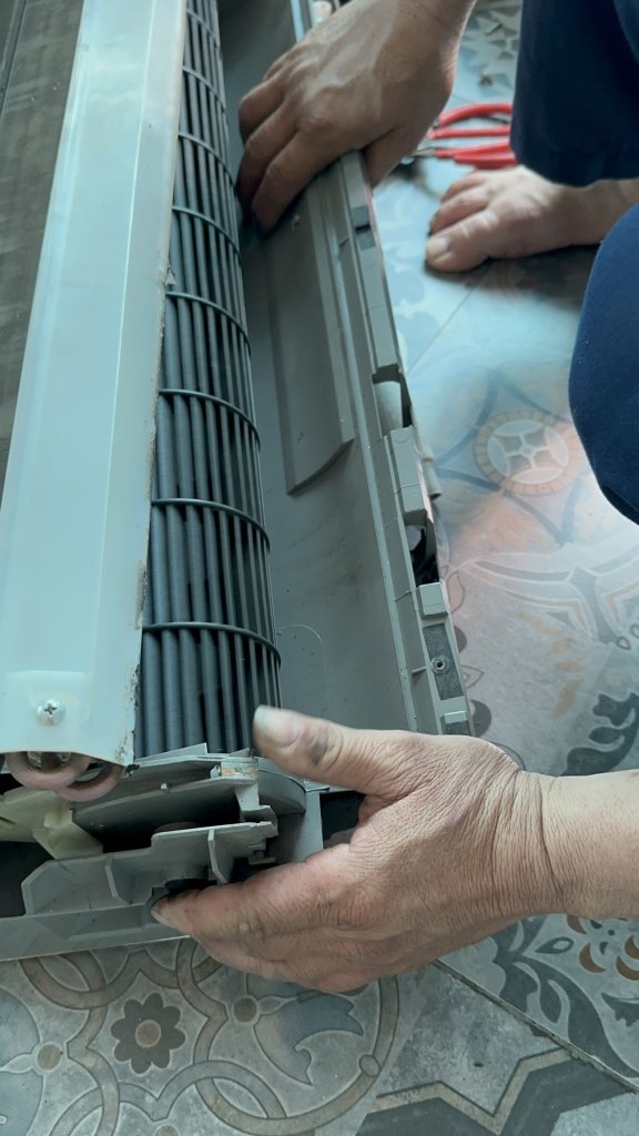

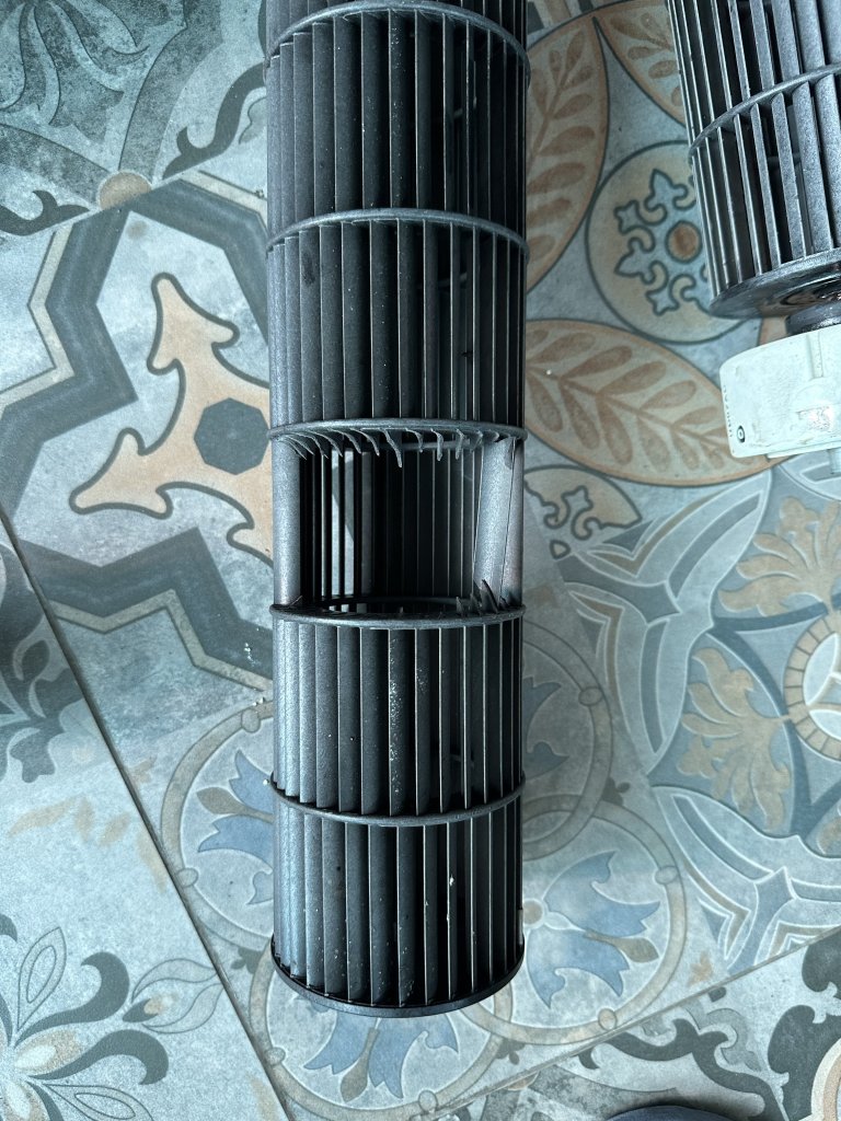

Hôm trc em làm cả thảy 6 con đh, em bị thợ khác phá hỏng cái lô quạt gió bên trong kêu phành phạch. Anh ý phải tháo ra lấy cái mới của con daikin khác lắp vào. Hai con hơi khác nhau may mà cục nóng vẫn nhận bt và chạy êm luôn.
Thợ lần trc em gọi online k nhớ có phải bên điện lạnh BK không? Cu cậu trẻ măng tháo lắp loay hoay em đã thấy có vđ, lúc bật lên tay chắc cầm tô vít chọc vào nó mới gãy luôn cả dãy cánh như vậy chứ bt sao gãy đc? Đang lắp em thấy cạch cạch cạch phát bảo thôi xong thấy cu cậu mặt ngẩn tò te ra. Làm gì cũng cần có chuyên môn và có tâm cccm ạ.
