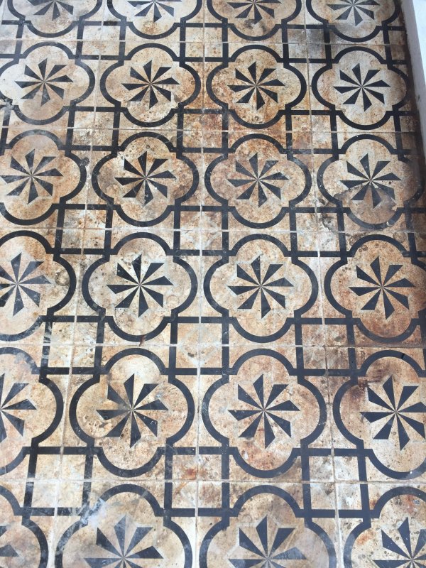

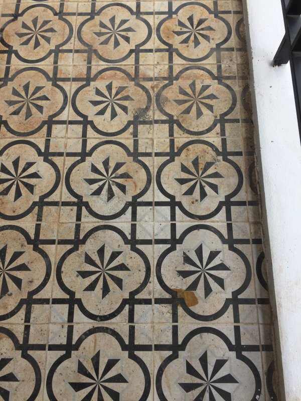

Chào các cụ, mợ. Nền đá hoa nhà em là gạch bông chứ không phải gạch tráng men. Nay bị dính sơn pu nhiều trên nền nhìn rất bẩn, em lau chùi, trà sát, cọ các kiểu mà không được. Em đã dùng cả chanh để lau mà có chỗ sạch được chỗ thì không. Các cụ, các mợ tư vấn giúp em nhé. Em cảm ơn ạ !

Cụ cho em cái ảnh xem thực tế dư nào.

Dính sơn e hay thấy tẩy bằng xăng.
Nếu ko đc nữa + lửa

Mua chai dung dịch tẩy sàn gạch đó nhưng em thấy không hết. Có loại mạnh hơn đó nhưng em chưa thử, khá là mùi. Nếu cần làm mạnh thì cụ thuê bên vệ sinh công nghiệp có máy + chất tẩy là ok nhất

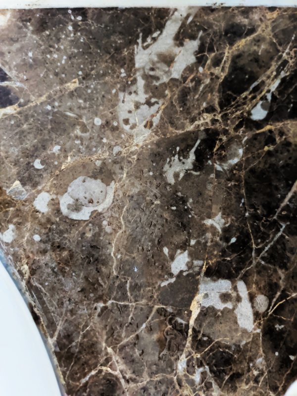

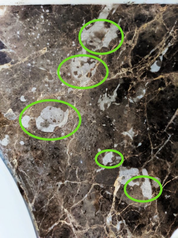

Các cụ cho em hỏi ké. Bệ đá hoa cương nhà em F1 nó vẩy dung dịch tẩy (axit) vào. Làm thế nào để bóng lại được như cũ:
Cụ chuẩn bị máy mài.cầm tay
Mua vảy cá ngoài hàng thiết bị
Mua đánh bóng và cục nến về chiến thôi

Chanh mà làm sạch được đá hoa thì em phục. Chắc lột lên ốp lại đá khác thôi.

Khổ nỗi công trình phải sớm đưa vào hoạt động vì chậm ngày nào là thiệt hại về kinh tế khá nhiều. Vì công trình này đã chậm gần 2 năm qua rồi cụ à. Lột lên lát lại bên em cũng tính đến nhưng chỉ là phương án cuối. Nếu lát đè lên thì cửa ra vào lại không vừa, phải sửa lại.

Em tưởng công trình phong cách này thì dính tí sơn nâu thế nhìn càng cổ càng đẹp, cần gì tẩy ạ! :D

Em gửi cụ ạ. Vết chủ yếu như sơn pu. Em đã dùng cả xăng cũng không lau sạch sàn đá hoa này được.
Nước tảy Javen, cụ ra tạp hoá hỏi, mua về làm thử 1-2m ok thì chốt. Chủ yếu sơn Pu mà xăng k đc thì căng thật. Cụ ra tiệm sửa đh, hiệu nào cũng có, bảo bán cho 1-2 lít về lau
Cụ ra tiệm sửa đh, tiệm vỉa hè cũng có, mua xăng máy bay lau chắc ổn

Em lại ở trên Mai Châu chứ không ở HN.:(
Chịu khó phi ra phố huyện, kiểu gì cũng có tiệm sửa đh. Nó chính là xăng để pha vs sơn PU hay vào hiệu mộc đồ gỗ. Javen k dc cụ ah, lúc đầu e k để ý nền nó bị PU phun dính lên

Cho em cào phím tý theo suy nghĩ kiểu nhà nông.
- Gạch bông mà cho đám hóa chất tẩy rửa (cả đám chanh cheo gì đó) vào... để lau cho sạch thì có thể đã hòa đám đó ra để ngấm sâu vào lớp bề mặt gạch mất rồi.
- Làm 1 cái máy chà tường với ráp chà có độ mịn cực cao, sau khi hết chà bằng dạ... hoặc nhờ/thuê các bác làm sơn mông má auto xử lý. Tuy nhiên nếu trước đó đã dùng hóa chất tẩy rửa mà kết quả như em dự thì chỉ có bóc đi làm lại. Không rõ lớp màu và lớp hoa văn của gạch bông nay dầy bao nhiêu để thực hiện cách này. Nếu không thì nó đi theo nhau hết.

Chả nói đâu !!!
Không tẩy sạch được cụ nhé do gạch này bản chất được ép từ xi măng tinh (phần trên cùng); Sơn PU có sử dụng tinh màu, loại tinh màu này đã thấm vào mặt gạch thì không thể tẩy ra được nữa.
Giải pháp: Gạch xấu quá rồi, bóc hết lên thay bằng gạch khác, giờ ai cùng dùng cái loại này nữa, mất thẩm mĩ lắm.

Cụ hỏi chỗ vệ sinh công nghiệp, trên này có cụ BachBeo thì phải. Nếu không được thì hết cách :).
Thi thoảng cụ lau nước thường xuyên xem, hoặc thi thoảng nhỏ nước trên bề mặt đấy. E hay dùng dung dịch tẩy vim để cọ sàn, dính vào đá làm đá bạc màu, lau nhà thường xuyên tầm đôi tuần thấy màu lại như cũ, đá này là đá marble
