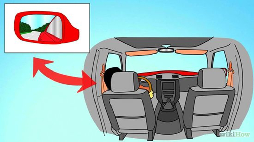

1. Chỉnh gương trái
Đầu tiên, bạn nghiêng đầu sang bên trái cho đến khi gần như chạm vào cửa kính rồi điều chỉnh gương sao cho gương chiếu hậu bao quát hết phía sau và một chút đuôi xe như trong hình.

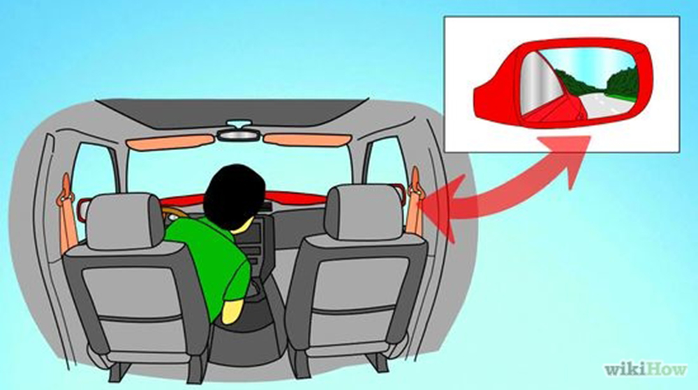

2. Chỉnh gương phải
Để chỉnh gương bên phải, bạn hãy nhoài người ra trung tâm xe giữa hai ghế trước. Ở vị trí đó, quan sát và chỉnh lại gương tương tự như bạn đã làm với bên trái.

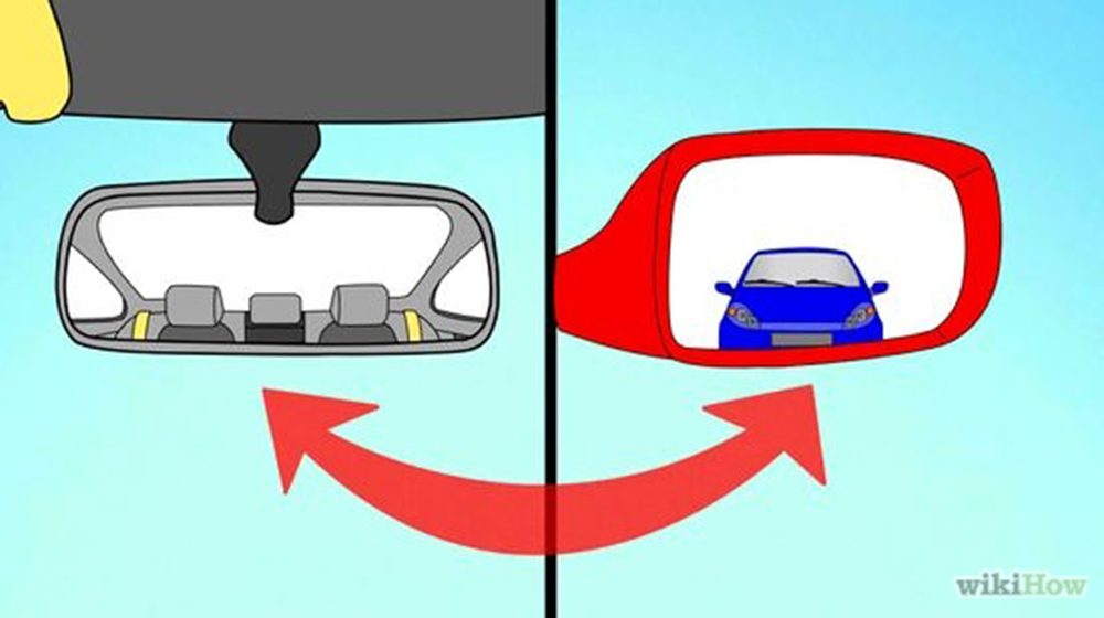

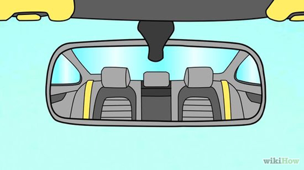

3. Gương chiếu hậu trung tâm
Muốn phát huy tối đa khả năng của chiếc gương này, bạn hãy điều chỉnh sao cho nó đối diện với trung tâm của cửa sổ sau.

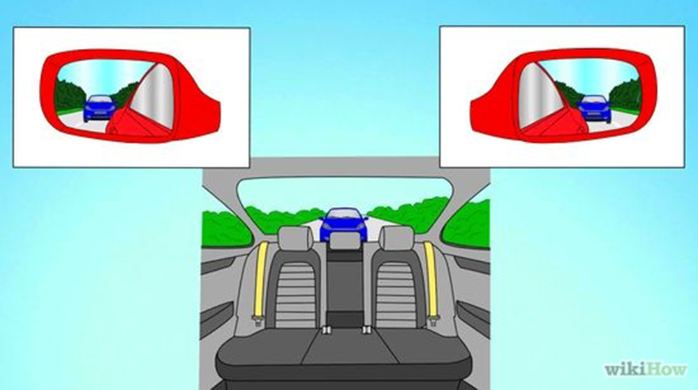

4. Quan sát khi có xe sau vượt lên
Khi có phương tiện phía sau vượt lên,chú ý rằng, xe sẽ di chuyển từ gương trung tâm ra phía gương bên (tuỳ theo hướng vượt) và hãy luôn quan sát để đoán ý của phương tiện di chuyển phía sau.
5. Chuẩn bị vượt hay chuyển làn
Sau khi có tầm nhìn tốt nhất từ gương chiếu hậu, bạn sẽ hoàn toàn tránh được các điểm mù và hãy tận dụng điều này mỗi khi vượt lên hay chuyển làn sẽ giúp đảm bảo an toàn cho những người ngồi trên chiếc xe của bạn.

Hình minh họa trong bài chỉnh 2 gương bên hơi bị lệch, như vậy sẽ làm tăng khoảng mù. Các cụ chỉnh sao cho đuôi xe phải hiện ra trong gương, nhưng chỉ chiếm 1/4 tới 1/3 diện tích gương là cùng. Chú ý 2 bên gương chỉnh sao cho đường chân trời gặp nhau thì dễ tưởng tượng hơn.
Như ví dụ dưới đây chỉnh gương phần đuôi xe chiếm chỗ nhiều quá sẽ không nhìn thấy xe đỏ phía sau.

Nói chung là vẫn nên có chuẩn thì mới tốt. Cụ chủ đưa ra nhưng em dự là cop/paste nên cái hình gương hậu bên bị sai. Chuẩn của nó là phần đuôi xe chỉ chiếm 1/3-1/4 gương, như vậy mới ko có điểm mù. Ngay cả chỉnh ghế ngồi cũng vậy. Nếu ko có sự hướng dẫn, mọi người cứ ngồi theo thói quen, mà một khi đã thành thói quen thì thấy thích mà chưa nhìn thấy cái hại. Thói quen có thể đúng mà cũng có thể không đúng.

Để căn chỉnh cho chính xác nhất, người sử dụng xe nghiêng đầu vào sát cửa kính xe phía bên trái từ khoảng cách xa, rồi tiến đến gần hơn cho đến khi gần như chạm vào cửa kính. Sau đó điều chỉnh gương sao cho gương chiếu hậu bao quát hết phía sau và một phần đuôi xe bên trái.
