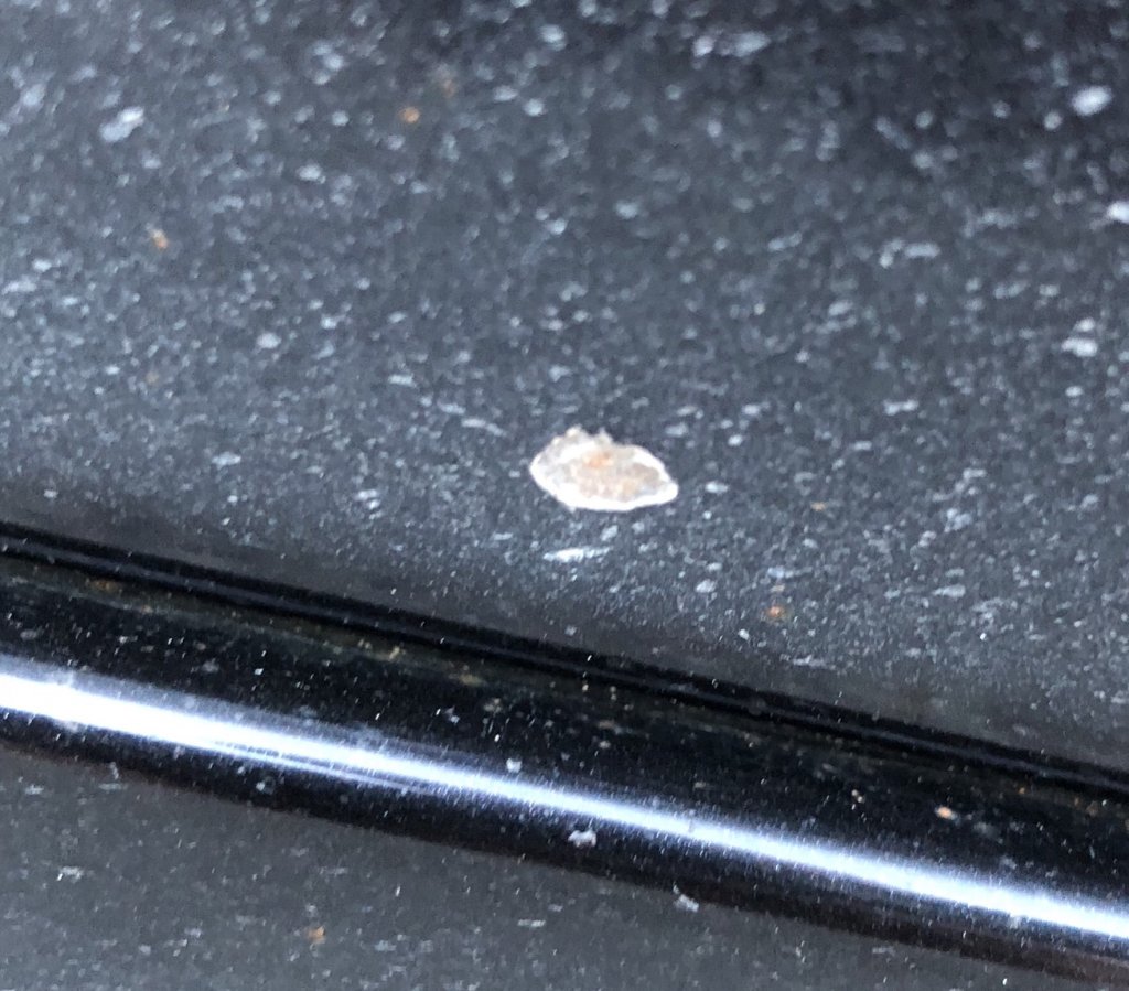

Chào cả nhà.
Xe mình bị đá văng vào làm lủng sơn như hình vẽ.
Xin hỏi làm sao để vá lại chổ đó, có thể tự làm được không ?
Xin cản ơn nhiều.

Chỗ này sơn hay là phủ bitumen vậy cụ? Em thấy giống babole phủ thế :) nếu phủ thì cụ ra nhờ gaâ chuyên phủ gầm họ phệt cho tí là đc

Chấm nhỏ nhỏ trắng trắng là do dơ, bẩn đó bạn. :)
Vết bị trầy sâu là nằm ngay cạnh dưới của cửa trước.
Dưới cửa hay trên mặt cửa :)) sần hay k sần ạ =)) cụ qua gara sơn mất mấy trăm cơ mà :P

Cụ cẩn thận thì mang ra gara sơn lại k thì chấm ít sơn đen vào. vị trí đấy ít ai để ý lắm

Cụ qua em chấm sơn là ok . Miễn phí cụ nhé

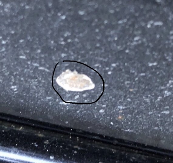

Gửi hai bác.
Có cần chà giấy nhám vào lỗ đó trước khi chấm sơn vào không ạ?
Chỉ chấm một lần hay chấm nhiều lần?
Nếu chỉ chấm sơn vào đó thôi thì làm sao để cho nó đầy lên và bằng phẵng vậy 2 bác.

Đá văng vào thì cụ xem nó có bị ăn đến tôn chưa, có bay lớp phủ kém không, liên quan đến gỉ sau này.
Đầu tiên là cụ phải chống gỉ, bằng cách hàn kẽm vào rồi mài phẳng đi. Hoặc là làm đầy bằng keo con voi, liên kết tốt, chống nước lại còn chống gỉ luôn. Cũng phải oánh ráp cho phẳng. Hoặc là bôi keo bả epoxy để làm đầy, rồi cũng phải mài phẳng.
Sau đó thì cụ có thể mua lọ sơn phun arcrylic của hãng nào đó tốt tốt tí, sơn chấm vá.

Chào bác.
Mình nhìn thì thấy có vàng vàng 1 chút, có thể là gĩ sét phải không? Hình như là trầy đến thân xe rồi.
Vậy vẫn làm cách trám đầy keo dán sắt, rồi sau đó mua sơn chấm lên?

Mời xem hình ạ.
