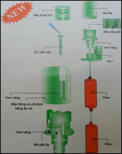

Thế cái bể ngầm nó lại nằm giữa nhà thì lắp phao kiểu gì ạ( tuyệt đối đừng xui dại lắp phao điện dưới lắp bể nhé, nó hay bị dò điện lắm )

Cực đơn giản mà cụ
Phao điện lắp thành bể sát miệng lắp cụ nhé.
Bơm tự động lên bể trên cụ lắp nối tiếm qua cực B1- B2
Bơm bể ngầm chống cạn nước- cháy bơm cụ nối tiếp qua cực A1-A2
Trong bộ zơle cực B thường cao hơn cực A cụ nhé, cụ chỉnh phao sao cho quả phao tối thiểu phải cao hơn trõ hút là được.

Phương án phao như nhiều cụ tư vấn là ổn, tuy nhiên vấn đề an toàn lại khó :D. Để thực hiện phương pháp này an toàn thì cụ nên dùng qua rơ le trung gian + 1 bộ nguồn 12Vdc. Cái phao của cụ chỉ dùng điện 12V, điểu khiển qua rơ le trung gian (rơ le này có cuộn hút dùng 12V). Dùng rơ le trung gian này đóng cắt 220V cho máy bơm. Như thế là an toàn \m/

1/ Lắp van phao điện cho bể ngầm để ngắt bơm khi mực nước bể ngầm cạn.

Nói vui thế thôi, phương án phao vẫn là khả thi nhất. Chỉ cần cụ chủ lưu ý dùng điện áp thấp 12 - 24V là OK thôi! \m/

Em hoàn toàn đồng ý với cụ về giải pháp Phao + Nguồn điều khiển áp thấp (lúc trước nhà em cũng dùng thế). Mấy cái món cụ với em chém chỉ dùng trong công nghiệp thôi. :D
ps: Dùng điện áp thấp đơn giản lắm các cụ. Các cụ ra mua cái adaptor 220V/24V (hoặc 12V) có vài chục thôi. Dùng 1 con rơ le chừng 10A (100K) để đóng mở bơm.
