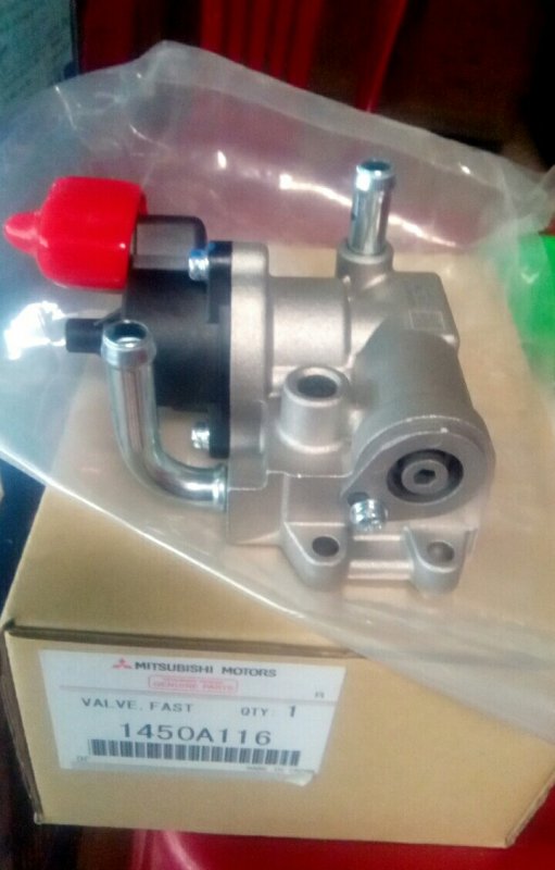

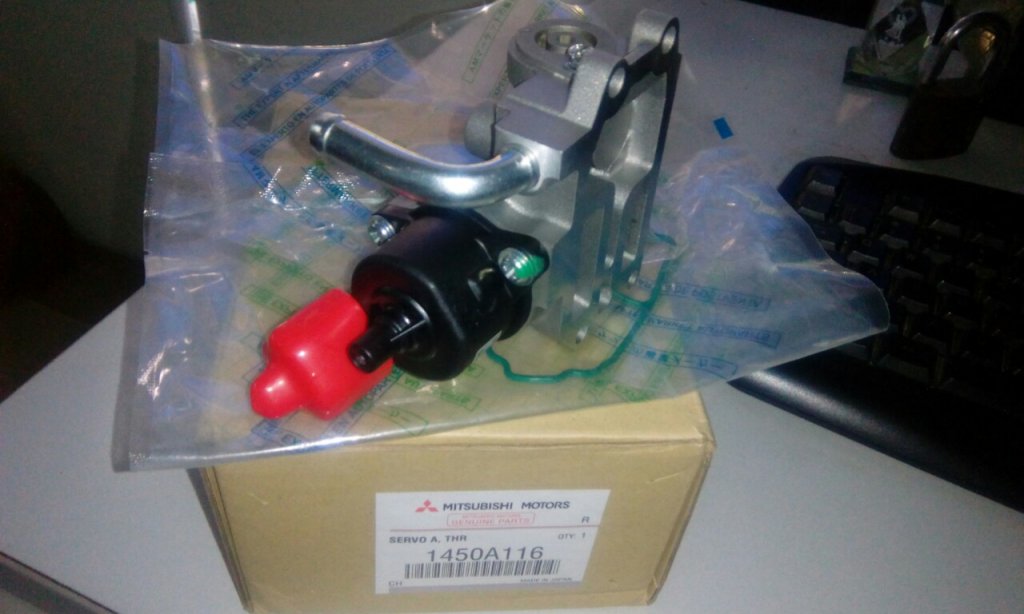

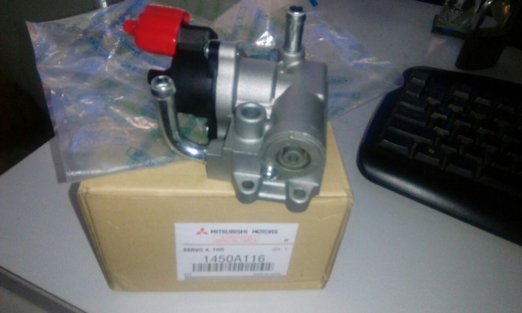

Xe em vừa thay van không tải mua lại của cụ CuTip, ban đầu lắp vào thì vòng tua vẫn cao > 1000. Dần dần giờ vòng tua xuống thấp hơn 1000 rồi. Thậm chí em để N (có bật điều hòa) thì nó khoảng 900 rpm mà để ở D (có bật điều hòa) thì nó rơi xuống có 500-600 rpm.
Cơ bản thì triệu chứng cũng như của cụ chủ. Hơi giật lúc dừng khi máy mới chạy. Chạy khoảng 10km trở đi thì đỡ hơn nhiều, không giật mạnh như gà cục tác nữa. Em fun chút :).
Cụ mang vào gara nào hay hãng vệ sinh thế?

Cũng chỉ phán là thay cục bù ga (van không tải) mới thôi. Còn không chỉ vệ sinh cổ hút được 1 vài hôm lại bị lại.
