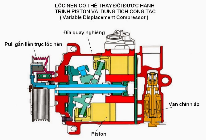

Mà cụ cũng vất vả với hệ thống A/C của V2 cụ nhể, xe nhà em mấy hôm nay vẫn mát lạnh.
em đoán cụ mua lại xe chủ cũ xe đấy đã chế cái van đuôi lốc rồi !
