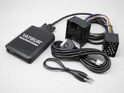

Cái này có điều khiển chuyển bài đc ko cụ?
Katori Vũ
OF-181190
20/2/13
261
338,710 Mã lực
Em khẳng định là có Bác nhé !
mỗi giá nó hơi cao thôi , hình nó đây
YATOUR này nó có 2 loại , 1 loại zin và 1 loại nhái Bác nhé
Bên đấy không lắp đặt Bác nhé
Ko có cho Orlando LTZ 2012 đúg ko ạ :( e thèm có cổg usb mà ko phải chế cháo ạ :(
