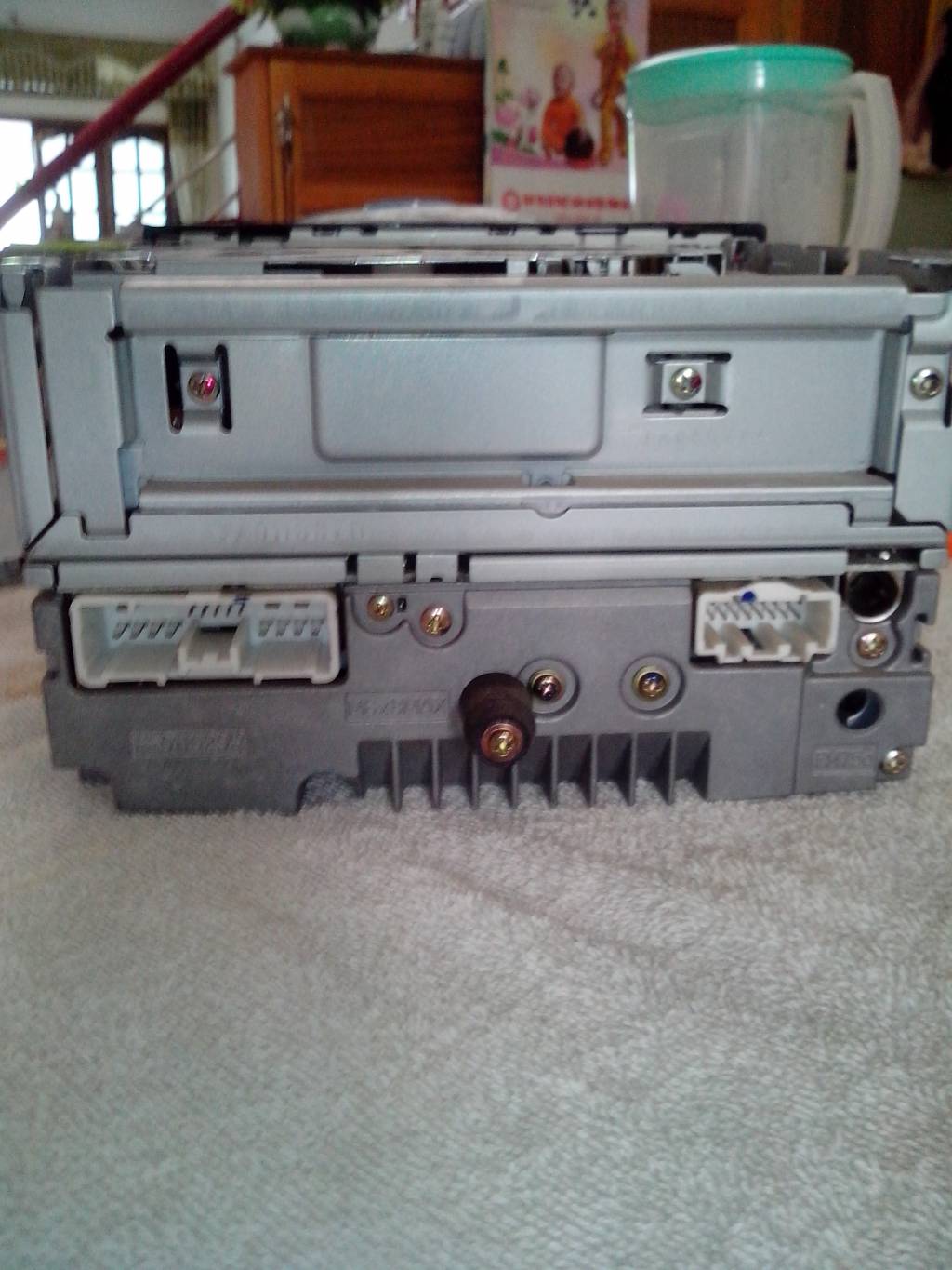

CD KIA Morning này có hỗ trợ USB nhưng xe cụ bản LX nên không có lỗ cắm USB. Nếu muốn sử dụng phải kiếm dây nối dài USB rồi cắt đầu đực đi hàn thẳng vào cụm giắc phía sau CD theo sơ đồ này nhé.

Xe cỏ của em đang lắp cái đầu CD này, có cụ nào biết cách đấu cho em cái cable ra ngoài để nghe USB không? Theo catalog thì nó có đường Aux ra ngoài
